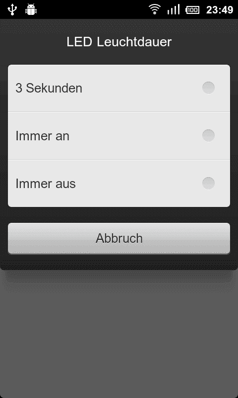

Aufgrund Userwünschen in xxTweaker 0.1.3:
Reaktionen: Icedsoul, screenager, tibbar4701 und 4 andere

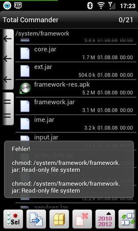

Hi madmax916sps
madmax916sps schrieb:
Bitteschön :-*
wieder wie vorher, entpacken, überschreiben (vorher ne Kopie von der alten Famework.jar machen auf die SD)
Und .....
Neustart
Ich habe ein Problem mit dem kopieren, bzw ersetzen der Datei.
Es scheinen mir die Rechte zu fehlen, weil der Vorgang immer mit einem Fehler beendet wird und die alte Datei bleibt bestehen.
Was mache ich dabei falsch?
grobi2002 schrieb:
Hi madmax916sps
warscheinlich R/W nicht aktiv

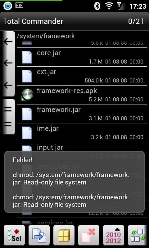

Wenn ich versuche die Attribute der bestehenden Framework.jar zu ändern, bekomme ich folgenden Fehler:
Das ist genau das Problem, was madmax genannt hat. Mounte /system als R/W, dann gehts.
Jep ist wie ich sagte hast keine Rechte die Datei zu überschreiben.
Bitte mach das mit einem anderen Dateimanager.
Reaktionen: grobi2002
OK, habe es endlich geschafft :thumbsup: !
Nach erfolglosen Versuchen das System zu mounten (auch über CWM), habe ich ein App gefunden, was es für mich erledigt!
Muß gestehen, GEILE Arbeit :thumbup:
