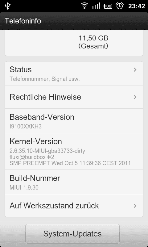

Jau, na klar. Die commits vom 23.09. (ohne gpu clockspeed control), https://github.com/CyanogenMod/samsung-kernel-c1/commits/android-samsung-2.6.35.7. Damit sollte der Kernel der aktuellem MIUI entsprechen, die Chinesen halten sich ja etwas bedeckt über die Details.

Nunmehr alle einwandfrei übersetzt und fc-frei. 1.10.7 wird ein schöner Release.
Interesse am 2.6.35.10 kernel mit dem kommenden Release oder dem danach?
