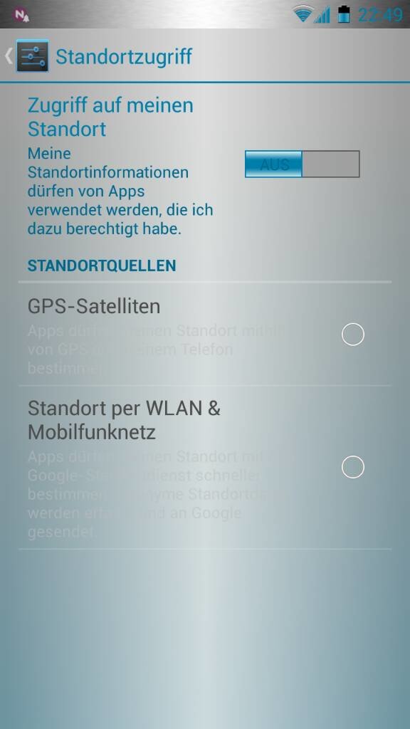

Seitdem ich das hier alles ausgeschaltet habe, hält mein Akku wesentlich länger
Habt ihr das auch generell ausgeschaltet oder wie ist das bei euch?
Ist doch logisch dass der Akku da länger hält! :D:D
Errare humanum est!
Errare humanum est!
Sicher ist es logisch, aber das das so viel ausmacht, hätte ich nicht gedacht :biggrin::biggrin:
Backstein123 schrieb:
Hey das selbe Problem hatte ich auch.
Bei mir waren es alte gapps. Aktuelle gapps gezogen, komplett nochmal gewipt und alles neu installiert und dann ging es bei mir :)
Hast du mir nen link?
Habs dauerhaft an wegen google diensten die das brauchen...
Schalt mal in den flight mode das macht auch viel aus :p
Ne noch besser.... Handy ausschalten, spart richtig Strom:p
Reaktionen: Ranzbock
Stimmt! Funktioniert gut!
