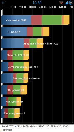

Habe das Kernel seit Gestern ,und muss sagen mit abstand der beste Kernel fur S3
Rennt mit 1,6 Ghz schneller als Siyah mit 1,8 Ghz, mit Siyah hatte ich das probleme das meine S3 immer beim Spiele zu warm geworden ist ist ihr nicht der fall.
gruss
