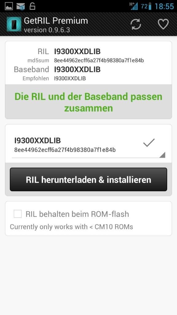

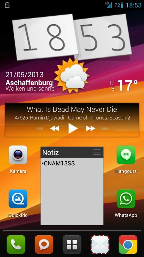

Irgendwie bezweifle ich das. Habe nämlich am Anfang das EMC3 Modem gehabt und dort auch H+. Jetzt habe ich mir heute morgen das XXDLIB geflasht und nun habe ich kein H+ mehr.
Ich habe h+ mit XXDLIB, hast du mal nachgeschaut, ob du überhaupt das standardmäßige XXDLIB RIL noch hast, das cm bringt? (mit getril, aber nicht benutzen, nur nachgucken)
Blub

P. S. Es haben schon mehrere bestätigt das GetRil nicht zu empfehlen ist. Macht mehr Schaden als nutzen. Flasht daher manuell. :thumbup:;)
