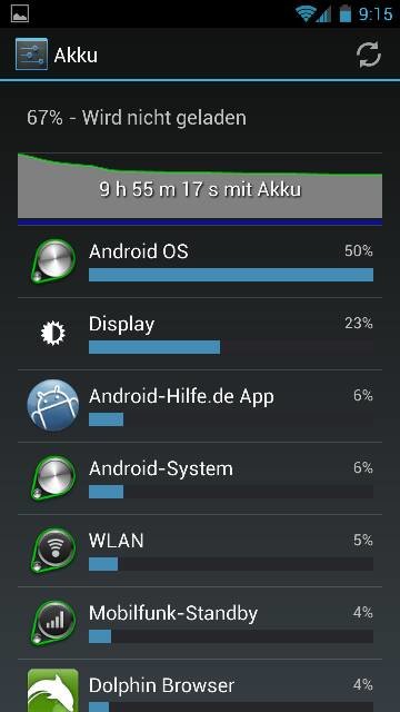

Screenshot bei 1:49 screen on. Und das sogar mit standardkernel.

ahlMAR schrieb:
Bisschen komisch aber ich habe vor cm einmal die slimbean geflasht. Die gefiel mir nicht dann wieder cm und auf einmal läuft es komischerweise mit dem Akku. Die Kamera zickt auch nicht mehr
Kann das ganze nicht erklären
Na dann ist doch alles gut :)
Aja doch ich habe das clockwidget vom homescreen genommen. Seitdem klappts komischerweise auch mit dem deepsleep und ich kann endlich aosp genießen und brauche kein touchwitz mehr :)
Vielleicht war das der Übeltäter aber bei anderen läufts ja komischerweise auch mit widget normal.
Eine logische Erklärung finde ich nicht, warum es jetzt läuft. Aber vielleicht helfen die Hinweise ja noch dem einen oder anderen mit schlechter akkulaufzeit
