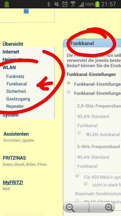

Alex-2011 schrieb:
@TimeTurn
könntest mir erklären wie man die Kanäle fest einstellen kann?
In Sachen Akku gibt es eine Besserung, gestern habe ich ca. 10 Stunden hin bekommen
Klingt vilt nicht viel aber ist ein Anfang, glaube wenn das Problem mit den WLAN noch zu Lösen ist, komme ich ungefähr so hin wie mit der Stock Rom
LG Alex
Hier
