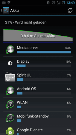

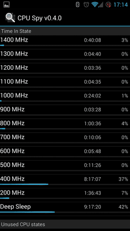

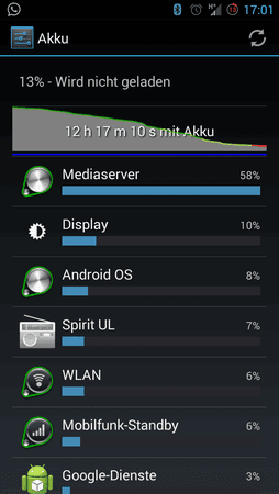

also heute mein erster tag mit 10.2 ist erschreckend, mein akku war das erste mal in meinem leben bei 10% und das nach 1 Tag.. kann ich bedenkenlos wieder zurück auf Stock Rom gehen? oder muss ich dazu was beachten? Habe ich dann immer noch meine SU rechte?
Hier mal ein paar screens..
Wenn ich jetzt den 4.2.2 Stock leak installen würde.. wäre das problemlos machbar? ..
VIELEN DANK..

@ Jonny0r
Da scheint es einen Fehler mit dem Medienscan zu geben, das Handy durchsucht quasi pausenlos deinen Speicher. Da wirst du um einen Wipe wohl nicht herum kommen.
hab die letzten tage soviel gewiped und gemacht.. hab von 10.1.3 auf 10.2 geupdated und wirklich frisch installiert, jeden cache gecleant und hier und..
was ich mittlerweile spitz bekommen hab, scheint es mit dem Spirit FM radio zusammen zu hängen, aber eine wirklcihe lösung für das problem hab ich nicht gefunden.. :(
