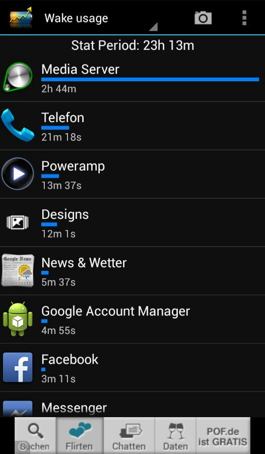

Niemand ne Idee woran das mit dem mediaserver liegen kann
Das ia das Problem
Hier nochmal ein ganz aktuelles .. :( mit cm 10.2 ist es das gleiche

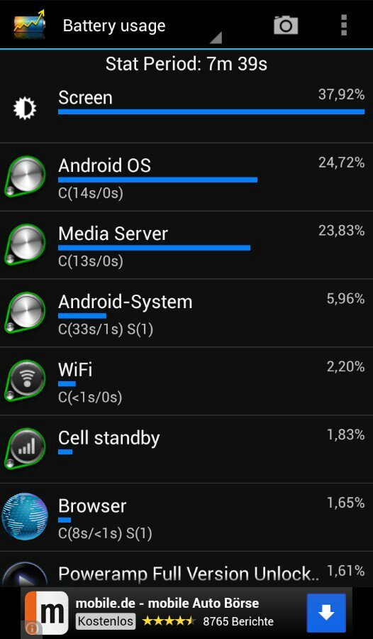

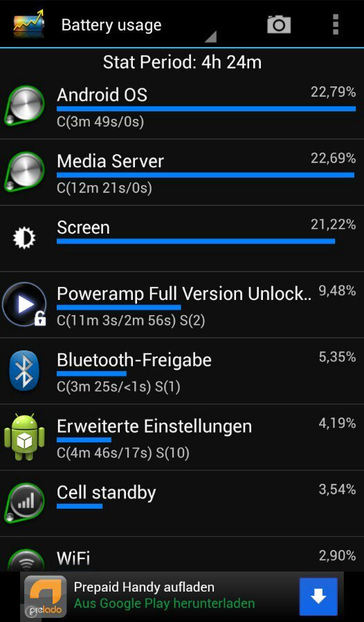

Ich habe die Rom schon langer drauf .. Ich habe allerdings beim wechseln der Roms nie den /system etc. Im cwm gelöscht sondern nur immer werksreset dalvik u cache . ich habe jetzt den Akku nochmal voll geladen und lassen nun den player laufen derzeit wurde in 6h der Akku platt sein weil der Medien Server so krass am Akku saugt ..
6 % Akku innerhalb von 8 min dank media server

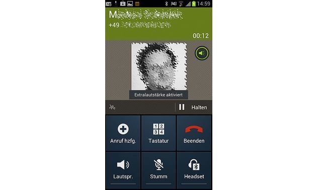

ich besitze ein Galaxy S3 und habe CyanogenMod 10.2 (10.2-20131022-NIGHTLY-i9300) installiert.
Jetz habe ich ein Problem, bei der Original Telefon-App auf der Stock-ROM gab es rechts oben unter der Gesprächsdauer diesen Verstärker Button (siehe Bild), diesen gibt es in der CM Telefon-App nicht.
Wenn ich mit dem Auto fahre und auf Lautsprecher telefoniere höre ich ohne diese Verstärkung kaum etwas vom Gesprächspartner.
Gibt es denn eine Möglichkeit das zur App hinzuzufügen oder sonst eine Lösung?:confused2:
schon mal versucht mit den Laut/Leise - Tasten an der linken Seite die Lautstärke zu verändern?
