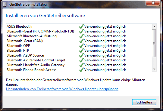

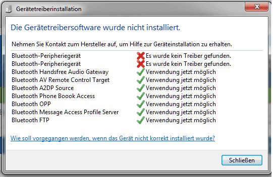

Hallo Leute.
Ich hab mir vor kurzem den Cyanogemod mithilfe des Installers aufgespielt. :thumbup:
Grade wollte ich mein S3 mit dem PC verbinden (Win7 64bit) da bekomme ne Fehlermeldung, dass nicht alle Treiber gefunden wurden (siehe Bil1)
attachment.php
Dann hab ich alles nochmal von vorne Installiert, inclusive Bluetoth Treiber meines ASUS BT Adapters. Das hat Funktioniert.
attachment.php
Also daran liegt es nicht. Aber Das Problem trat wieder auf.
Handy wird zwar angezeigt, aber ich kann keine Dateien verschicken bzw. den PC als Medienwiedergabegerät nutzen. :(
Kies ist auch mit erweiterten Treibern installiert. Aber kann man ja mit Cyanogenmod eh nicht mehr benutzen.
Hoffe, dass mir eine helfen kann
MfG Flashbang007

Warum schließt du das Handy nicht einfach per USB-Kabel an? Probier das doch erstmal das muss funktionieren :)
