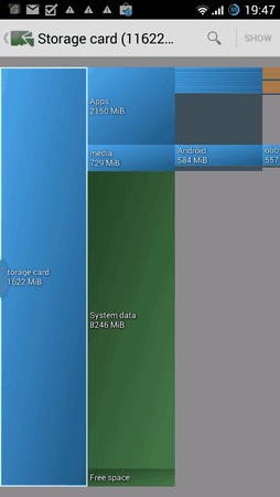

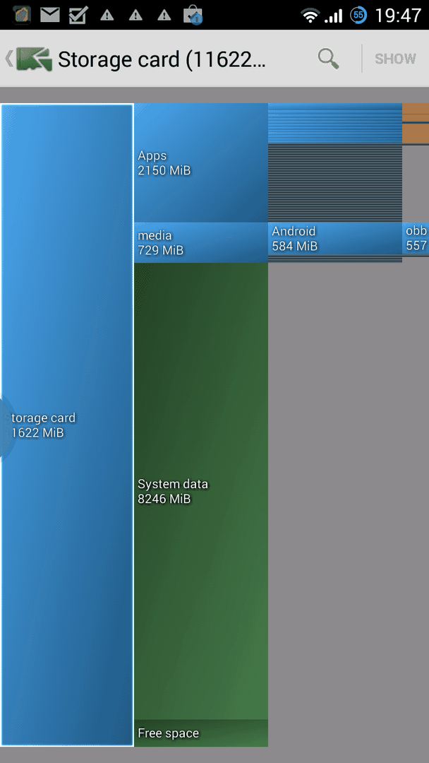

Hallo, es scheint als sei bei meinem S3 Speicher quasi "verschwunden",
wenn ich laut "Speicher" zusammenrechne:
Apps: 3,27 GB
Bilder/Videos: 8,20 MB
Audio: 156 KB
Downloads: 6,79 MB
Cache: 8,10 MB
Sonstige: 130 MB
Verfügbar: 545 MB
= 3968,246 MB ~ 4 GB
Bei Gesamtspeicher steht nun 11,35 GB,
Wo sind die restlichen 7 GB geblieben?
Kann man das irgendwie herausfinden?
Kann es vielleicht in Verzeichnissen liegen, auf die ich nicht zugreifen kann?
Achja, gerooted ist es, und mit ES Datei Explorer finde ich nichts.
Kann es vielleicht auch bei der Verzeichnisstrukturumstellung seit Android 4.2(?) passiert seit?
(Habe kürzlich von MIUI (4.1.1) auf CM 10.2 (4.3.1) gewechselt)
Jemand noch Ideen hierzu?
Problem besteht weiterhin...
Hast du die App mal installiert, die ich dir vorhin schon genannt habe?
Reaktionen: thisisme
Ja, hab ich installiert, sie zeigt das von den insgesamt 11,6GB:
2,1GB von Apps, 729 Mb von "media" und der Rest (8,2 GB) vom system belegt sind.
Ich kann mir allerdings schwer vorstellen, dass das System so groß ist (zumal ja von den 16 GB zu den 11,6 Gb ja schon was vom system beansprucht wird)...genau da müssen die Datenleichen irgendwo liegen.
Gruß & Danke für weitere Hilfe :)
