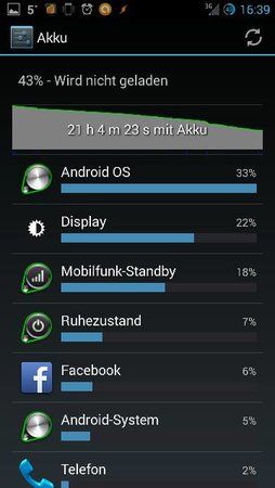

tth schrieb:
Bei Android 4.3.1 kann man den Standort über Wlan auch mit ausgeschaltetem Wlan abrufen. Das kann man bei den Wlan-Einstellungen ausschalten. Wenn man dies nicht macht ist das Wlan quasi immer an auch wenn man es eigentlich ausschaltet.
Hab ich nun abgeschaltet...
Und siehe da... :thumbup: :D
Hab die Final drauf...
