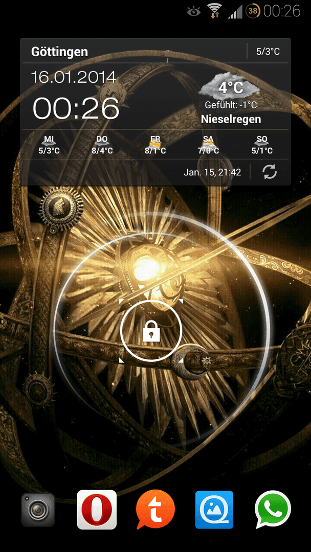

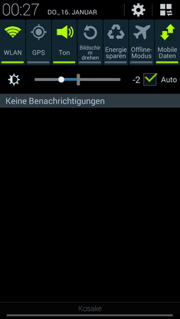

Zu den Bildern: Hab einfach mal drei Bilder angehängt: einmal der Sperrbildschirm mit dem Wetterwidget von Android Wether (wer lieber das CM Widget nutzen will, der sucht nach "Chronus" im playstore) und dann die Benachrichtigungsleiste (die Buttons sind jetzt etwas schmaler, so dass alle 7 auf eine Seite passen), und zu guteletzt das Powermenu, das ebenfalls keine Wünsche offen lässt.
Nur dass man nicht nicht falsch versteht: CM ist toll! Aber kommt leider nicht ganz an stock heran.
