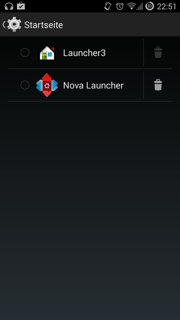

Ich hab anscheinend nur Launcher3.. Wie kann ich den normalen wieder kriegen? uploadfromtaptalk1390427533467.jpg
tamilplaya schrieb:
Ich hab anscheinend nur Launcher3.. Wie kann ich den normalen wieder kriegen?Anhang anzeigen 278543
"den normalen"den du wohl meinst, der is anscheinend nicht standardmäßig in CM 11 integriert, hier wurde bis jetzt einiges weggelassen
Also ist das normal?

Ich hab die neuste von diesen cm wiki oder so. GApps vom 5.01.14
Der Standard CM Launcher heißt Trebuchet.
