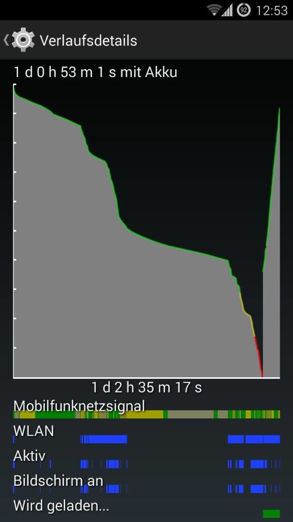

uploadfromtaptalk1394020439012.jpgsieht komisch aus
