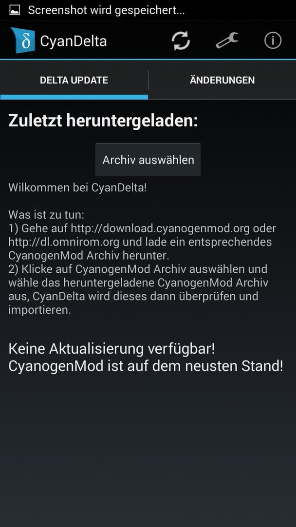

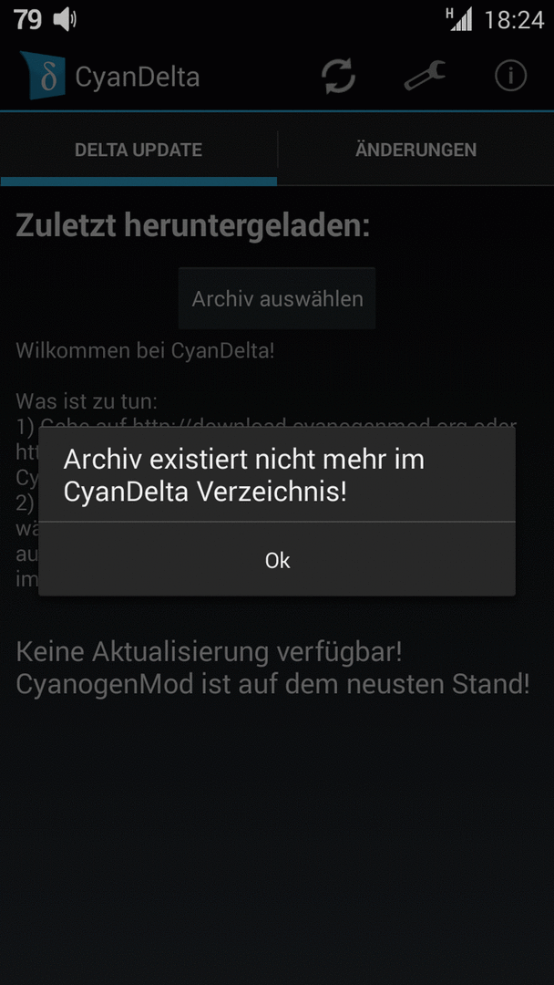

Hallo
Habe seit ein paar Tagen ein Problem mit Cyandelta: Es findet seit einem missglückten Update-download keine Updates mehr. Ich habe mich während eines Downloads offensichtlich in einen Bereich bewegt, wo ich keinen Empfang hatte, der Download wurde abgebrochen und das war's dann. Jetzt wird nix mehr gefunden. Ich hatte Cyandelta daraufhin gelöscht und neu installiert, auch mit Wipe Data und Dalvik versucht, nichts hat geholfen. Ich habe auch ein Titanium Backup eingespielt, wo Cyandelta noch funktioniert hat, hat auch nix gebracht. Ich habe auch ein Update manuell über den CM-Updater eingespielt, keine Änderung bei Cyandelta. Hat jemand eine Idee, was ich außer der Neuinstallation des gesamten ROMs vorher noch versuchen kann?
Nach dem Titanium Backup steht, dass es kein Archiv findet, bzw. das andere dann. Ich habe schon ein komplettes zip von Cyanogenmod geladen und in den Cyandelta Ordner kopiert, aber das bringt auch nix.
Du musst exakt die rom nochmal runterladen, die gerade drauf ist und dann in den Cyandeltaordner kopieren. Danach wird es wieder gehen.
Edit: Die Rom einfach im Downloadordner lassen. Cyandelta fragt von alleine, von wo die Rom gelesen bzw. abgeglichen werden soll.
