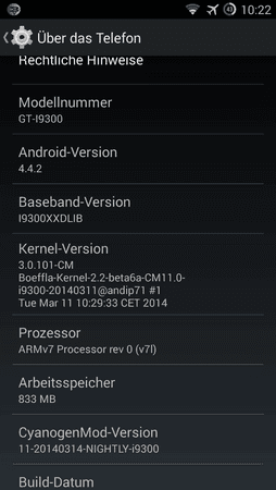

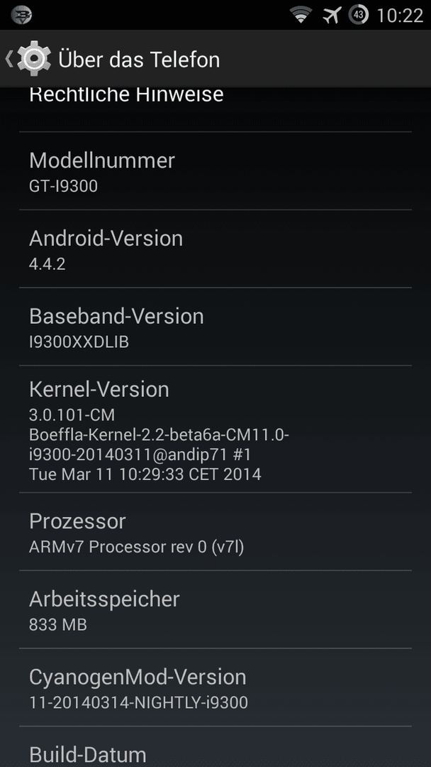

Mit der heutigen nightly und dem aktuellsten Boeffla kommt die Fehlermeldung Android.com.media wurde beendet...
Nö, das kann ich nicht bestätigen. Mit der aktuellsten Beta 2.2-beta6a des CM11 Boeffla Kernels läuft bei mir alles (puuuuh).
Siehe Screenshot.
Andi
