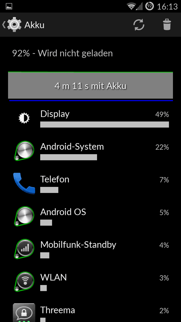

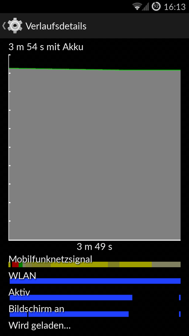

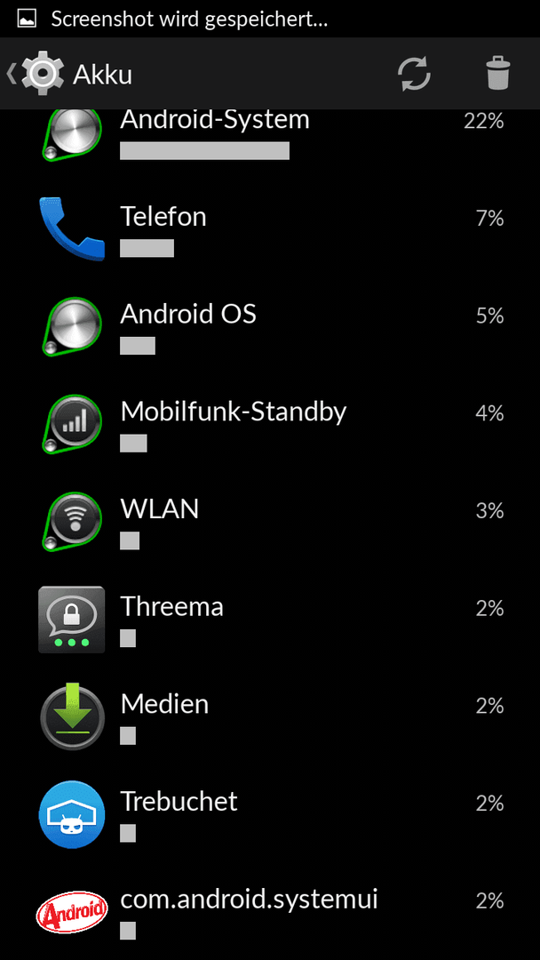

ich hab kaum was am handy gemacht und schon enorm akku weg grad voll aufgeladen :scared:

hast du die batterie kalibriert ?
Dein Android System ist deutlich zu hoch. Entweder hat du nen Spritfresser im Hintergrund oder du hast in letzter Zeit den Akku häufiger zwischengeladen.

gestern 2 mal geladen da akku leer war und akku hab ich nicht kalibriert da neuer akku
Dann nuckelt irgendwas gewaltig am Akku rum. Es können immer nur die beiden Varianten sein. Beliebt sind : Facebook, Whatsapp und alles was mit Tante google zu tun hat. Wenn man die Dinge nicht abstellt oder freezt dann kann man zuschauen wie es einem den Akku leer zieht.
