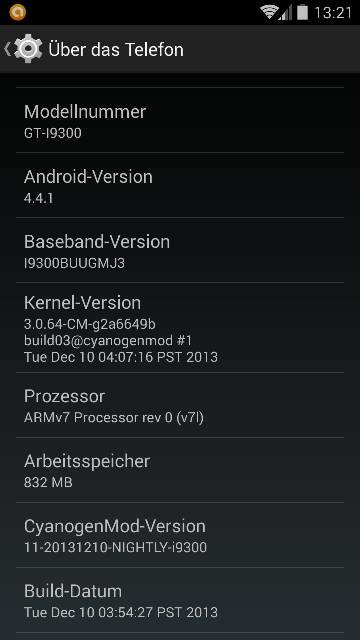

Komisch ist auch, das online auf cyanogenmod.com meine daten nicht aktuell sind
Angezeigt wird mir
CyanogenMod-Version11-20131206-NIGHTLY-i9300
Android-Version4.4
Zuletzt online06.12.13 15:04
So wies es aussieht sync mein handy nicht mit cyanogenmod oder ???
So sieht mein Handy aktuell aus..
das mit der falschen build-nummer habe ich auch, allerdings ist das datum des letzten mal online bei mir aktuell
geh mal auf deinem handy auf das cyanogenmond-konto und drück dann auf menü und wähle "jetzt synchronisieren"
vielleicht hilft das
gesagt - getan
allerdings hat mein handy keine anzeichen gemacht ob es sync hat oder nicht
habe auf jetzt sync gedrückt ....
müsste dann nicht auf dem handy zumindest etwas zu sehen sein ???
ein Uhr oder irgend ein symbol was anzeigt das es gesync hat ???
Bei mir auf dem handy tat sich nichts
Bin dann mal, nach dem versuchten Sync auf dem Handy, so ca 2,3 min später auf cyanogenmod online gegangen
dort hat sich allerdings nichts getan oder verändert
Immer noch
Android-Version4.4
Egal, solange der Snyc mit meinem Antiviren Programm avast! klappt
kann ich wenigstens darüber sehen, falls mein Handy mal weg ist und oder ich es sperren, löschen usw. muss :cool2:
Schade nur das es nicht mit cyanogenmod sync.
