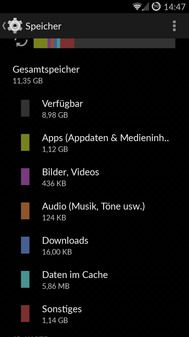

ich hab fast 9 gb verfügbar :D
jehr :p
Dann ist bei dir auch alles korrekt.:winki:

habe auch erst vor paar monaten das system neu aufgesetzt hier ein bild :)

Top sauber. So sollte es aussehen. :thumbup:
danke :)
