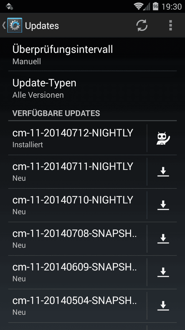

:confused2: Vom 9. Juli wird mir keine Version angezeigt: ich sehe in der Liste 08.07. (Snappshot) und dann wieder 10.07. (Nightly)
Am 9.7. gab es eine nightly mit ewig langem changelog. Habe die von gestern drauf und kann nicht feststellen, dass der Akku länger hält als sonst. Ich komme gut über einen Tag mit ca. 2,5 Stunden Displayzeit...
Seltsam. Warum wird mir denn die vom 9.7. nicht angezeigt? Ich brauche es zwar nicht, denn ich habe mir die vom 12.07. installiert, aber wissen würde ich es schon gerne.
Nö, bei mir seltsamerweise nicht:
