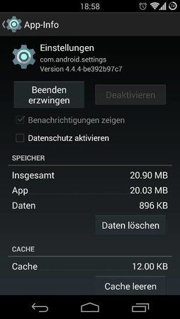

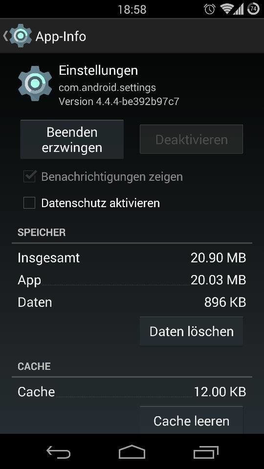

Leg mal eine Verknüpfung von den Einstellungen auf dem Startbildschirm an, halte die Einstellungen-Verknüpfung länger gedrückt verschieb das Symbol nach oben rechts auf "App-Info". Lösche anschliessend die Daten der Einstellungen.
Reaktionen: dvdram
Das mit den Einstellungen klappt nicht. Das liegt aber wohl daran, daß ich den Smart Launcher benutze, und wenn ich in der Fehlerschleife bin (Einstellungen wird beendet), kann den SM auch nicht beenden, so daß der Trebuchet startet. Und daher kann ich auch keine Verknüpfung anlegen.

Dark Snake: Danke für den Tip! Das hat funktioniert, nachdem ich den SM vorübergehend deaktiviert hatte.

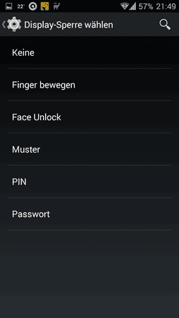

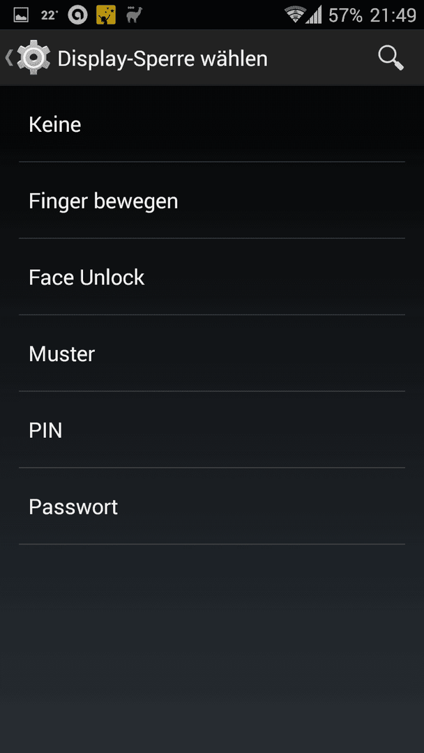

Wo ist eigentlich die Funktion "schnelles Entsperren" geblieben?!
ich hab die Version 20140716 und da gibt es diese Entsperrmöglichkeiten:

@Androdefy: Dein Screenshot zeigt jetzt aber nicht, dass Du das schnelle Entsperren zur Verfügung hast...
Damit ist der Mist mit Wischen, etc gemeint, sondern schlicht, dass man nach Eingabe der PIN nicht noch unsinniger Weise auf OK drücken muss.
Ich hatte die Möglichkeit mit meiner vorherigen CM11-Installation, bei der ich über Monate immer mal wieder eine Nightly über die andere installiert habe, auch noch...
Aber nun, nach einem Formatieren von Data, Dalvik und System und einer frischen Installation ist die Option futsch...
Wie gezeigt habe ich nur die Funktionen für das Entsperren. Ich nutze nur immer die Muster Entsperrung beim S3 mit dem CM.
Du musst eine Sperre per PIN (die 4 Zahlen) einrichten, im Untermenü erscheint die Funktion dann
