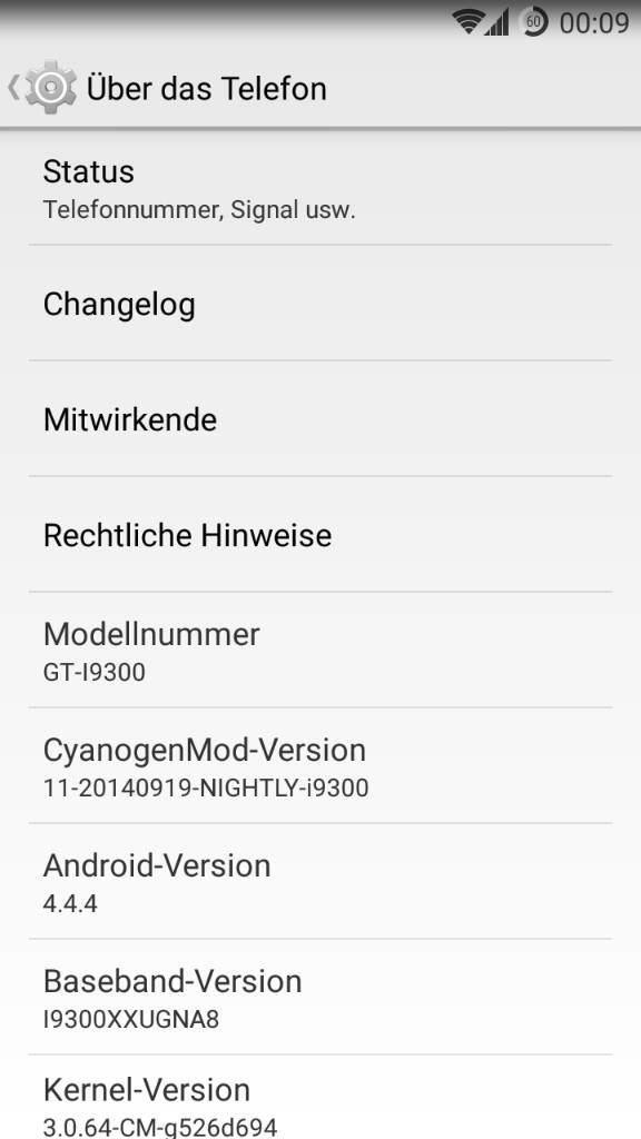

Diese Einstellung sollte aber da sein. Ansonsten ist das ne defekte build.
Profile fehlt auch bei dir aufm Screenshot.
Sicher das du cm11 hast und kein anderes Rom?
Bei mir ist die Erweiterung mit den Apps auch nicht vorhanden.
Was nutzt du denn die Nightly oder die Snapshot?
Aber ich erinnere mich daran das bei meinem S4 unter CM11 diese Einstellungen Vorhanden waren.
Nee, download von offizieller Homepage. Keine Einstellungen!
Kann es sein, dass diese (zusätzliche) Option unter 'Leistung' von einem Xposed- Modul bereitgestellt wird?
Ich habe diese Option nämlich auch nicht, und verwende auch kein Xposed Framework...
Tja, leider antwortet hierauf keiner :unsure:
Hi,
Habe auch die M10 und ebenfalls nicht diese zusätzlichen Auswahlmöglichkeiten ... Glaube auch, dass das evtl. was zusätzliches ist... Wäre schon komisch, wenn bei jeden von uns was am build kaputt wäre..
Ich glaube, da wollte sich einer wichtig tun.
Naja... Wo der Screenshot her is, wäre aber schon interessant.... Vielleicht auch garnicht vom S3... ;)
Bei den Nightlys der letzten Wochen gab es diese Auswahlmöglichkeit ebenfalls nicht.
Nein! Ich glaube die Nightlys und dessen Features unterscheiden sich voneinander. Also von Gerät zu Gerät. Zumal im Profil steht das er das Xperia Arc S hat. Mein S4 hatte diese Einstellung auch damals, allerdings unter 4.3.
Ich kann mir auch nicht wirklich vorstellen das diese Zusatz Einstellungen ein S5 aus unserem S3 machen. ;)
Lasst euch nicht verrückt machen. Gebt euch mit dem zufrieden was ihr habt. Und das ist unter CM11 schon eine Menge. Gerade das was die Jungs noch aus der Hardware von unserem S3 herausholen ist gigantisch.
