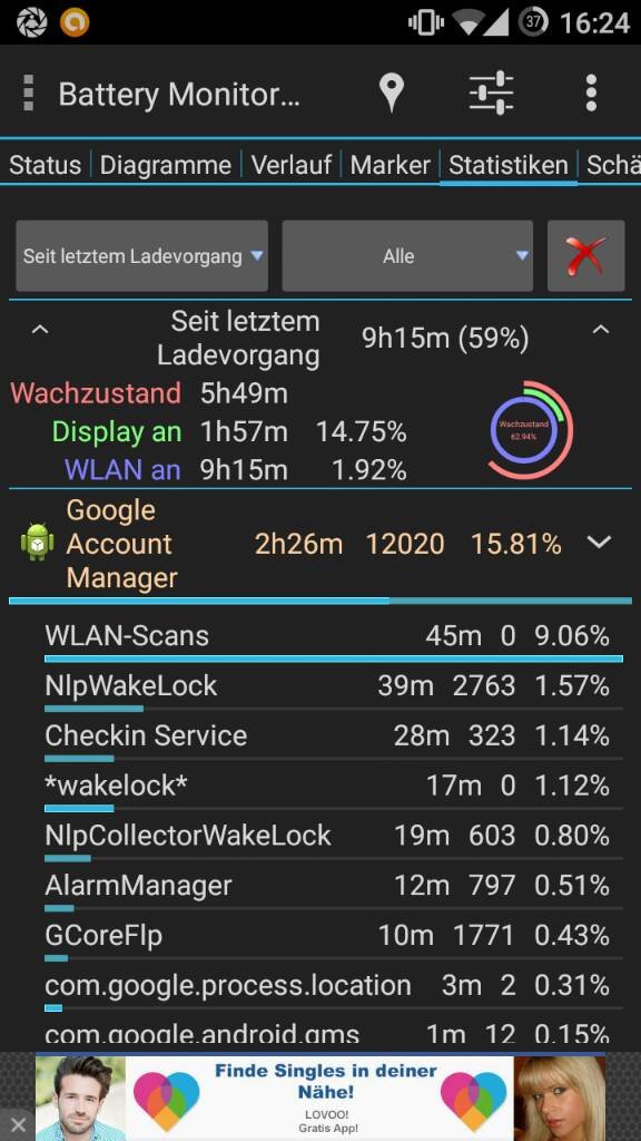

Wie bekomme ich dieses Problem gelöst. Teilweise 50% WLAN scan beim Akku verbrauch

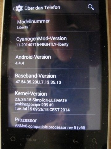

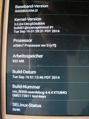

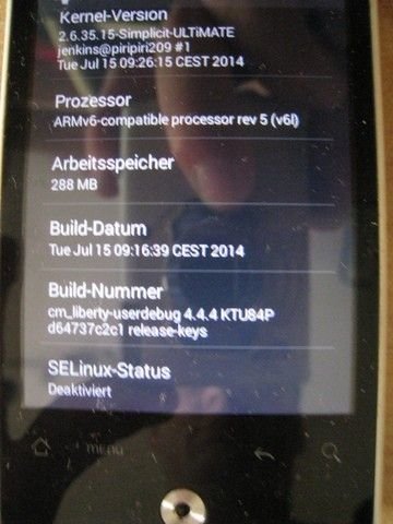

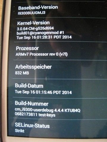

Hallo leute
ich habe ein folgendnes Problem mit Musik abspielen über USb von Auto Radio.
Ich besitze ein mal ein älteres HTC Liberty und ein Samsung Galaxy S3
Was mich stutzig macht, das ich mit dem älteren HTC LKiberty am Auto Radio über USB Musik hören kann.
Schließe ich mein Samsung Galaxy S3 kan ich keine Musik über USB hören "steht dort" "No Support usw."
Beide Handy haben Kitkat 4.4.4 mit CyanogenMod
HTC Liberty hat CyanogenMod-Version 11-20140715-Nightly-liberty 4.4.4
Samsung Galxy S3 CyanogenMod-Version 11-20140916-Snapshot-M10-i9300 4.4.4.
ich verstehe nicht wieso es mit dem Samsung S3 nicht geht.
hab schon versucht mit
SGS3 Easy UMS geht auch nicht
Ich wäre euch dankbar für eure Mithilfe.

welti schrieb:
Hallo leute
Update: hab gerade noch festgestellt das es bei HTC unter Speicher "USB Verbindungen> Massenspeicher Angezeigt wird und bei Samsung S3 nicht.
sehr komisch

welti schrieb:
Boeffla Kernel flashen und in der Boeffla-Config App den UMS-Modus aktivieren.
Damit gehts aufjedenfall, kann sein das der CM Kernel deine UMS App nicht unterstützt.
