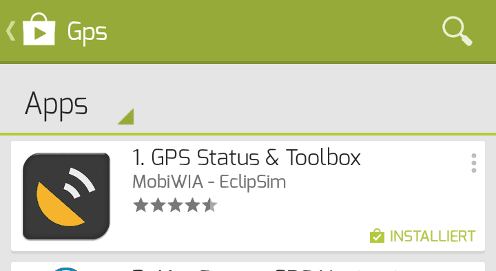

Versuch es mal mit GPS STATUS...
Ich hab das App auch zur Unterstützung der Navi laufen und bin sehr zufrieden damit. Das Kalibrieren funktioniert, wenn man versucht, den oberen Bildteil herunter zu ziehen.
Kalibriert die app denn auch den lagesensor? Gps is ja nun nicht gleich lagesensor... Der is zum Beispiel dazu da dass der Bildschirm kippt wenn das Telefon auf die Seite gelegt wird usw.
Ok, also in der Gps app sehe ich nun das der Sensor immer um ein Prozent springt obwohl sich die Lage des Handys nicht ändert.
Dies ist sicherlich auch für die Störung in der Kamera verantwortlich.
Kalibrieren hat bislang leider nichts geändert.
Ja. Tut es.
