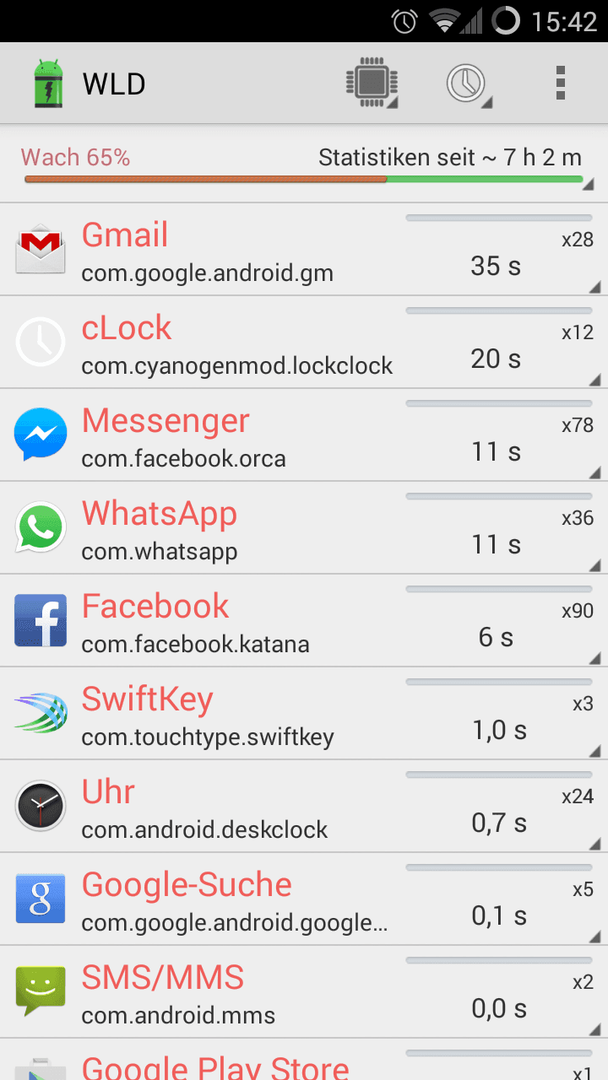

Hab seit 3 Tagen einen ziemlich erhöhten Akkuverbrauch, möglicherweise hervorgerufen durch die Googledienste (Gmail?)
Hat Google vielleicht misst bei den Updates fabriziert, bzw. hat noch jemand das Problem?
Bin auf der CM11 Snapshot M11
Wie man auf dem Screenshot sieht funktioniert der Deepsleep auch nicht mehr so richtig, hatte sonst mindestens 80 % DS.
MfG
