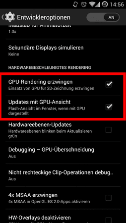

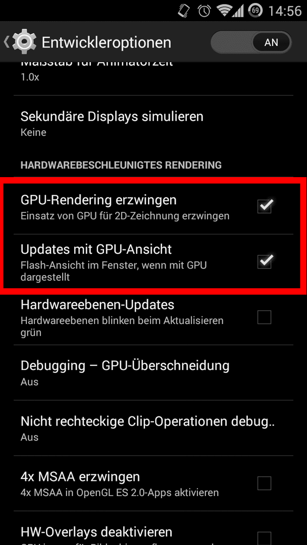

Habe nur ich das Problem, das wenn ein Video in facebook oder im Browser an getippt wird es nicht angezeigt wird und nur der ton zuhören ist? Wenn ich das Telefon drehe wird kurz das Video sichtbar, danach ist es wieder schwarz :/

Selbiges habe ich auch, ich minimiere das Video dann immer kurz und tue es dann wieder in den Vollbildmodus zurücksetzen. Probiere es mal aus.
Achja welchen Browser nutzt du?
Wie minimiere ich den das Video? Wenn ich eines über den Browser von cm starte bleibt es klein und maximieren ist nicht möglich.
Zum einen nutze ich den Opera als Standardbrowser und habe da unten rechts eine Art "Viereck" wo ich das Video minimieren und maximieren kann.

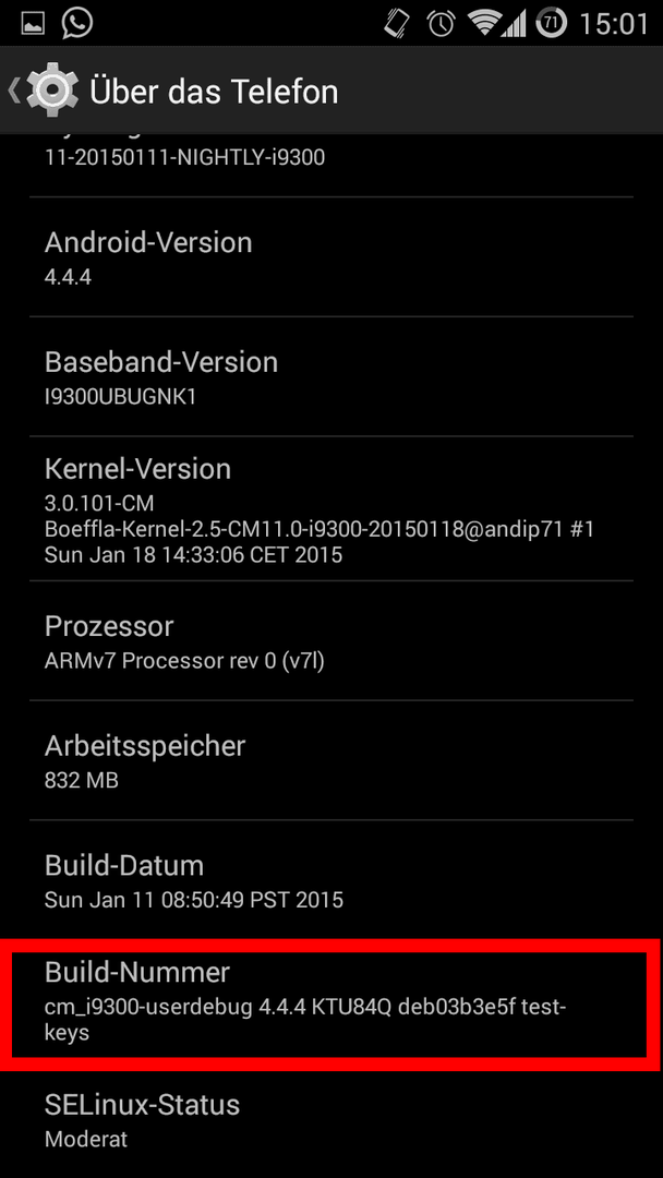

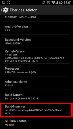

Aber ich habe noch etwas in den Einstellungen besser gesagt in den Entwickler-Optionen herum gespielt, habe dort 2 Häkchen gesetzt (siehe Anhang) und siehe da es funktioniert einwandfrei.
Solltest du die Entwickler-Optionen noch nicht freigeschaltet haben, klicke mehrmals auf die im zweiten Bild makierte Stelle bis du die Meldung "Erfolgreich.. " bekommst. Dann siehst du die Entwickler-Optionen in der Einstellungsübersicht ganz unten und dann kannst du mit dem ersteren beginnen. Ich hoffe ich konnte dir damit helfen.
