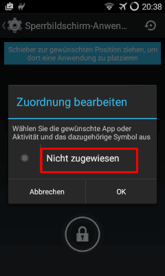

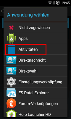

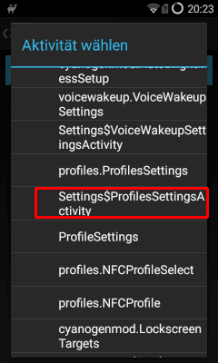

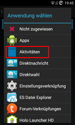

Wenn PhoneProfiles die gewünschte Funktionalität nicht hergibt, dann kannst du dir die Profile wie folgt auf den Sperrbildschirm ziehen. Analog geht das auch als Lesezeichen auf den Homescreen - allerdings weiß ich nicht wie das für den Trebuchet zu bewerkstelligen ist - ich nutze den HoloHD. Für Trebuchet müsste das dann z.B. mit dem Activity Launcher aus dem Playstore zu bewerkstelligen sein.
Sperrschirm: Unter Einstellungen -- Bildschrimsperre -- Sperrschirm-Anwendungen
den gewünschten Platz auswählen und die Zurdnung wie folgt bearbeiten:
-Auf den aktuell festgelegten Anwendungtext tappen
-Aktivitäten auswählen
-kurz warten bis die Auswahlliste aufgebaut wird und dann auf "Einstellungen" runterscrollen und drauftappen
-im aufgeklappten Untermenü die Aktivität "Settings$ProfilesSettingsActivity" auswählen
Damit wird der Anwendungsbutton angelegt und du kannst im Lockscreen direkt durch Wischen auf das Symbol in die Profilauswahl starten.
Analog geht das mit Launchern wie HoloHD, Nova oder Apex auch auf dem Homescreen: Durch Longpress auf eine Freie Stelle kannst du bei diesen Launchern i.d.R. zwischen Launcheraktionen, Verknüpfungen, Widgets und Hintergründen auswählen. Dort gehst du dann auf Verknüpfungen und dann ebenfalls Auswahl "Aktivitäten" analog o.g. Vorgehensweise. Damit legst du dir einen Shortcut auf den Homescreen.
