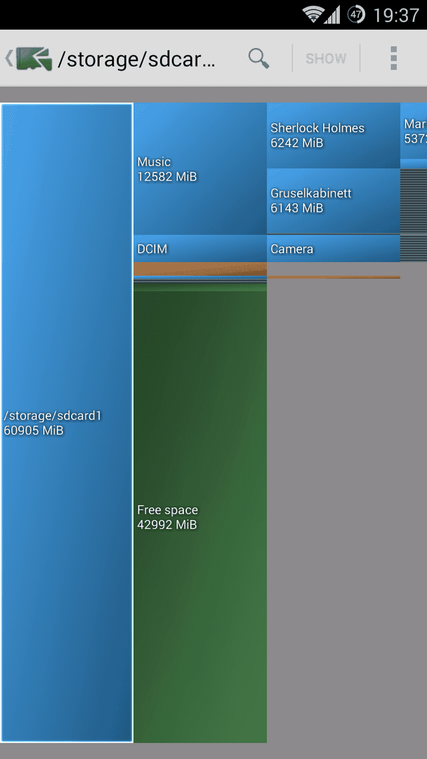

Hab da noch ne Frage :smile: hab in meinem S3 ne externe Sd drin. 16 Gb gross, davon sind laut TB 10 Gb belegt. Ich weiss nur nicht womit? Kann ich, ausser jeden Ordner einzeln zu kontrollieren, das mit einfachen Mitteln überprüfen wieviel Platz jeder Ordner belegt?
Probier mal die APP "disk usage".

@ Kosake77 Hallo, die interne SD wird detailliert angezeigt. Nur bei der externen zeigt die App nur die Komplettgrösse, den belegten Speicher ohne Ordner und den freien Speicher. Schade, naja man kann nicht alles haben. Gibt vielleicht noch ne andere App!?
Bei mir zeigt sie die Größe jeden Ordners.
