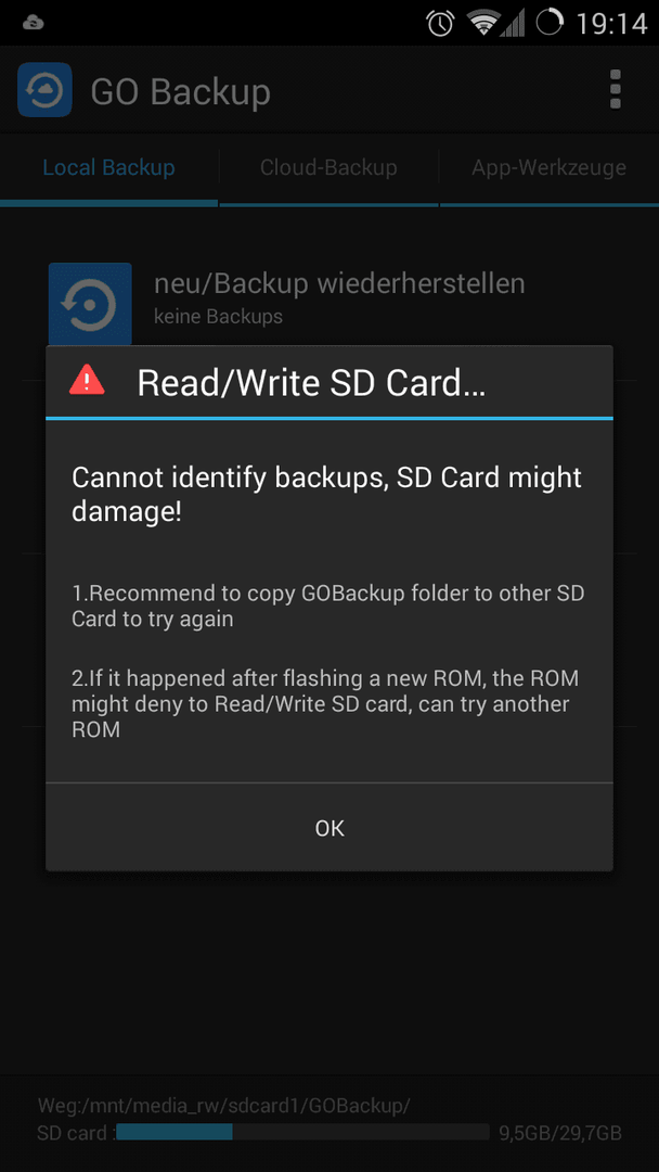

ich glaube immer noch nicht ganz das dass S3 defekt ist. Selbst wenn, mir fällt ganz sporadisch mal ein, wo ich mein S3 anschaue, hupps das ist ja mal aus der Jacke gefallen und musste mein Display reparieren.
Also wird das auch nichts mit dem Garantiefall.
Ok, zum Thema, was mache ich mit dieser Meldung, zumindest was kann man davon halten?

Hast du das Backup intern oder extern abgelegt?
Reaktionen: topper8 und tamilplaya
