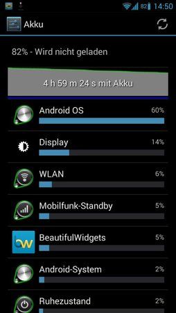

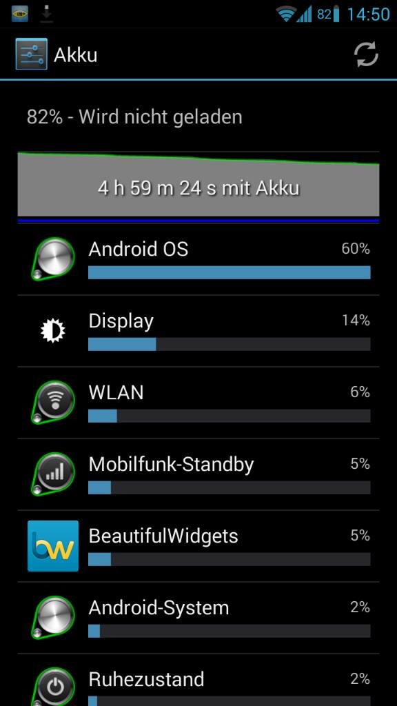

Hi ich habe mal einen Screenshot von meinem Akkuverbrauch angehängt, denn ich habe irgendwie das Problem das mein Android OS ultra viel zieht..
Ich kann leider erst von Donnerstag auf Freitag ein BBS Log liefern..
Eine Auflistung meiner App kann ich aber gerne nachliefern, sind nicht viele..
Habe außerdem die Stable 7.0 mit FullWipe installiert und den Yank Kernel 1.6d habe ich in Betrieb.
