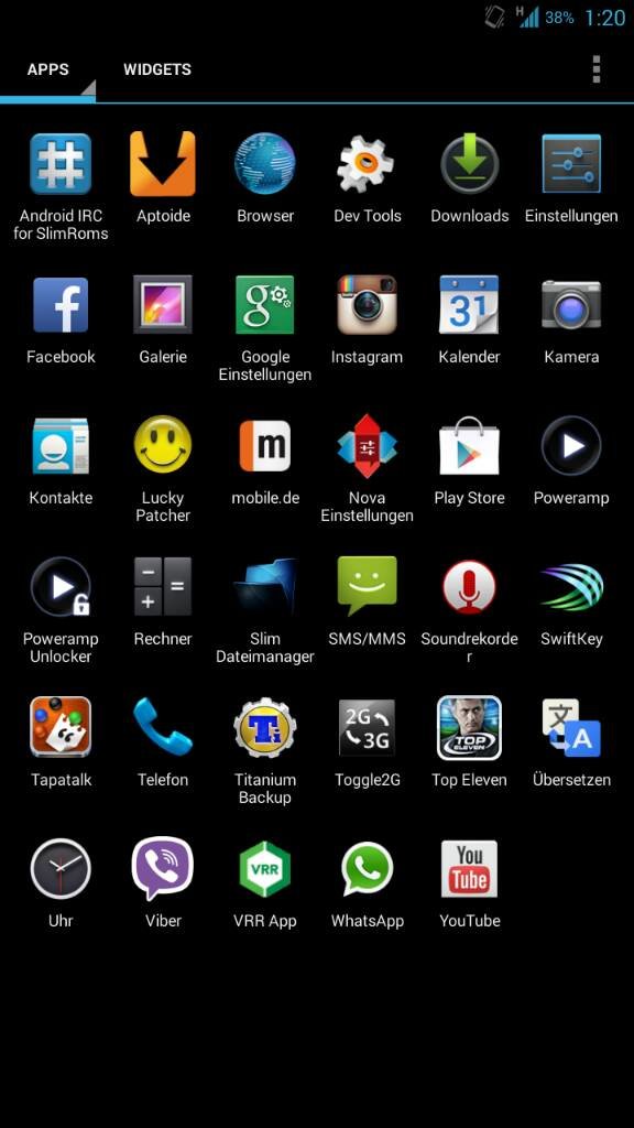

Habe grade nen Factory Reset gemacht und nun ist mein Play Store Zeichen weiß und das SMS Logo genauso .. Was wäre denn dort zutun?
Bei sowas hilft Rom neu drüber zu flashen...
Geht doch schnell..
Was muss ich dann alles noch flashen? Fast Dormancy Zip?

Nach kompletten Reset jetzt mit /format system etc andern sich immer noch nicht die logos :confused:
Du hast im CWM die Sytempartition formatiert und das ist immer noch?:cursing:
Lad mal gapps und SlimRom neu runter, das kann ja nicht angehen
Genau, systempartionen wurden formatiert.
Die rom und gapps genauso, weil ich mir dachte wenn ich komplett alles lösche dann auch wieder komplett neu flashen.
Hast dir gut gedacht, dass wenn du alles formatierst wohl alles neu flashen musst ;)

Runde 3, habs wieder so gemacht :D
Hier mal ein Screenshot.. Ratlos hoch 2494..
Schönen abend noch.
