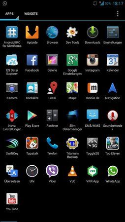

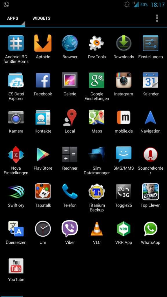

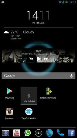

Hab mal ein älteren Screenshot gefunden, so sieht es im eigentlichen aus.. Krass wie ihr es mit mir aushält :D
Naja, was soll man machen :D
Bin ja freiwillig hier, wenns nich nerven würde, würde ich halt nichts schreiben ;)
Also, jetzt raff ich was geht. Seit der 7.5er und den aktuellen Gapps ist mein Playstoresymbol auch so wie auf deinem letzten Screeni.
Vorher, 6.0 oder 6.3 hatte ich noch die Einkaufstüte, welches aber ab und zu mal gewechselt hat ;) War mir egal, daher habe ich nicht nach dem Fehler gesucht.
Ok, wenn du die aktuellsten Versionen geflasht hast, weiß ich leider nicht woran das liegen könnte. Sorry. Seit 7.5 bleibt das Symbol ohne Einkaufstüte bei mir.

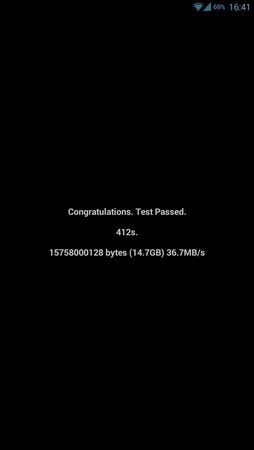

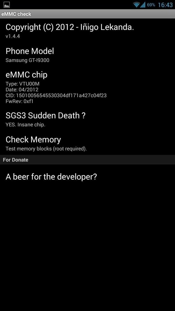

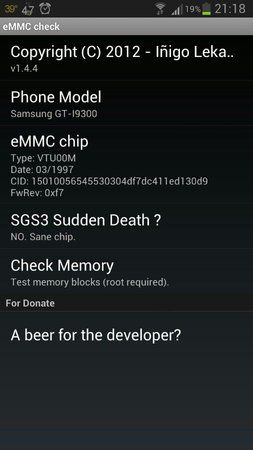

"Check your flash memory (eMMC) chip. Revise fw revision and check blocks.
The check dont write and is safe. If your device freeze you memory is damaged. For unfreeze the device remove battery and restart."
--> Dein Handy sollte wärend dem Vorgang auf keinen Fall Freezen. Lass nur das Ding laufen, nichts anderes weiter machen.

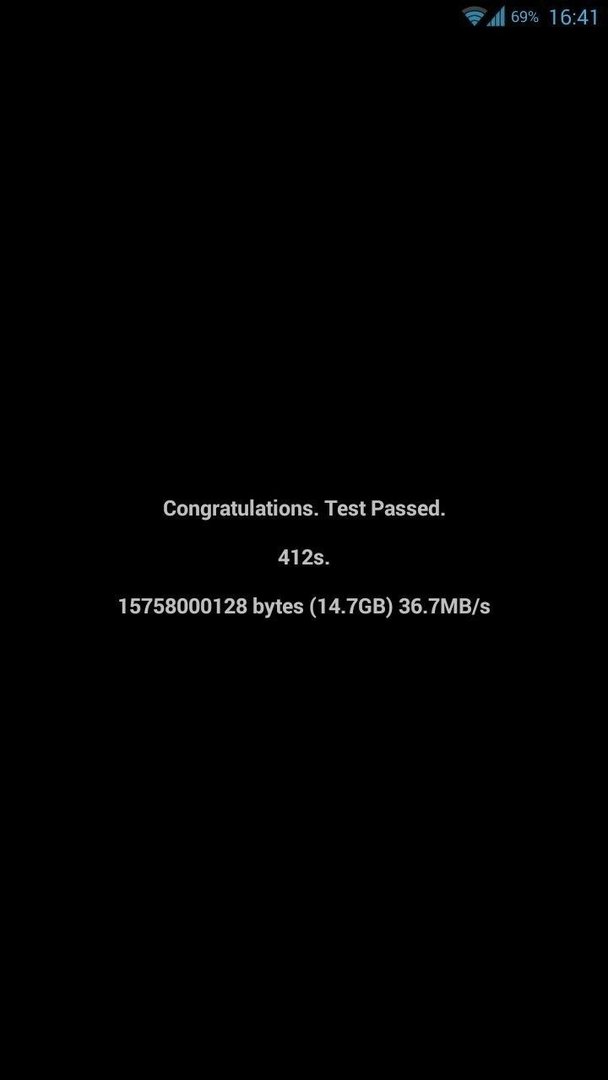

Liege ich falsch oder sollte ich nun angst haben?
Habe grade auch diesen Check Memory gemacht und da kam alles normal raus , keine Freezes oder sonst etwas.
#soooooh der Problem User meldet sich nochmals ans Ganze Team , Habe mir überlegt was ich gestern noch so installiert habe , habe XX samt Verzeichniss bli bla blub gelöscht , rebootet , immernoch da ... Dachte mir aa " ugur du hast dir doch gestern abend noch Poweramp draufgeballert + die Crack geschichte" Also alles gestoppt Deinstalliert , Verzeichniss gelöscht , rebootet und siehe da alles funzt einwandfrei!! :) bleibe mal bei Google Music am besten ! :)
Aber wer könnte mich noch wegen dem Screen aufklären , weil dort Yes Insane Chip steht. (?)
Wenn er durchläuft (Ckeck Momory) ist ok. Topp - Da muss am Ende stehen "Congratulations. test passed." (Bei mir waren es 460 Sekunden, als Richtwert...14.7Gb wurden geprüft...
Aber jetzt nochmal, da du dazu neigst nicht alle Fragen zu beantworten und mich vollkommen verwirrst ;D
Aktualisiert dein Galaxy jetzt bei jedem Start? (Wie normal nach Dalvik löschen)? Einmalig bzw nach irgendeinem Flash ist das normal bzw. notwendig!
Ja also hatte diesen Screenshot bekommen, verlief ja alles in Ordnung.
Wegen dem aktualisieren am Anfang hat sich herausgestellt das es poweramp ist, wurde auch gelöscht und es hat sich erledigt :D
Danke nochmal für eure Hilfe :thumbup:
Ach und nebenbei hier ein Blick auf play store logo.. Es hat sich auch verändert :D
Wenn ich die eMMC Check App starte steht ebenfalls "Insane Chip". Der Memory Check läuft aber auch ohne Probleme durch. Gibt es trotzdem etwas, worauf man achten muss, wenn man einen verrückten Chip im Handy hat? :D
In diversen Kernel Threads habe ich schon oft etwas von einem "Sudden Death Fix" gelesen. Sollte man nur Kernel flashen, die diesen Fix beinhalten?
Also die meisten (alle?!) Kernel haben den Fix bereits.
Die Meldung die ihr meint besagt nur, das ein Chip verbaut ist, der Brickbug gefährdet ist.
Steht bei mir auch. Ich weiß gar nicht, ob es S3 gibt mit der "guten" Meldung ( "No.SaneChip" )
Jo gibts. Ware aber stark OT:D

ja es gibt auch "gute" Chips, siehe screen

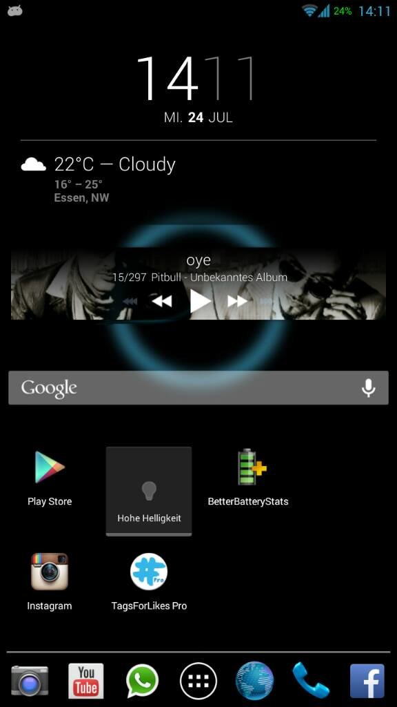

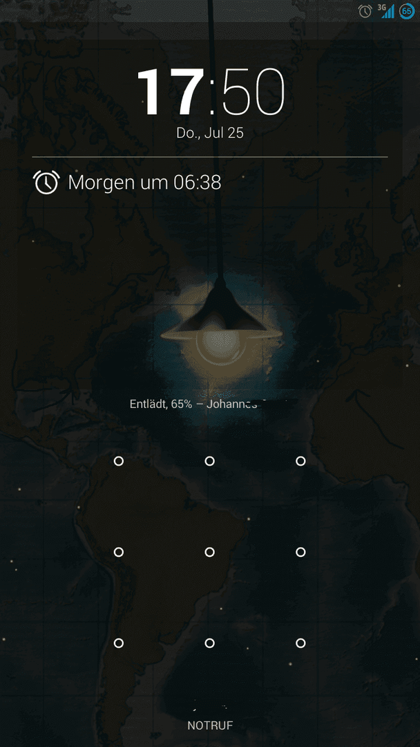

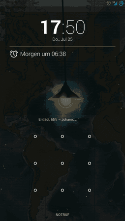

Um etwas beizutragen/fragen... Wie bekomme ich die höhere Transparenz des Widgets weg?

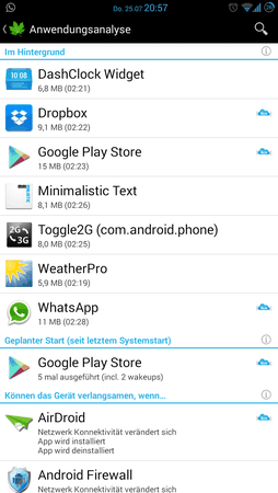

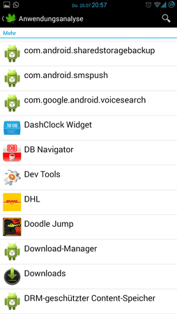

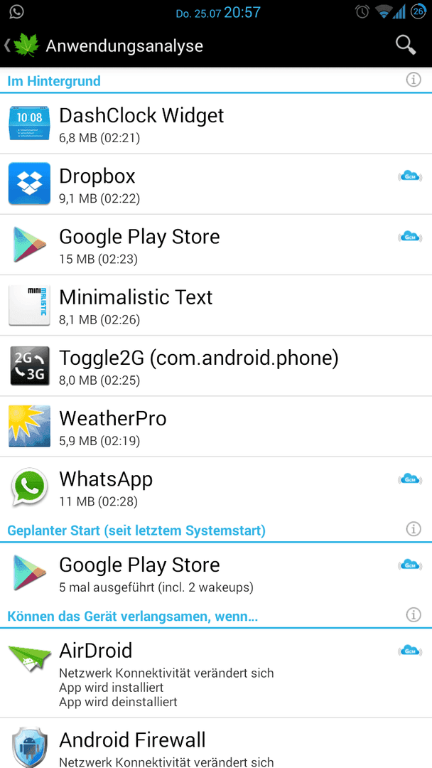

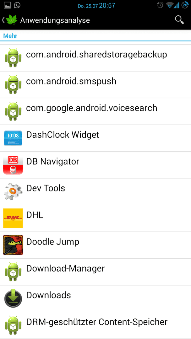

Und Greenify Donate Version mit extra Features via XPosed installer. Siehe Bilder.
