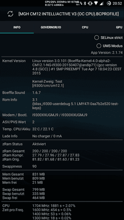

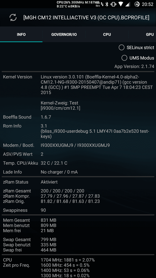

Wo find ich denn die einstellung bezüglich SE-Linux in der Boeffla-App?
in den einstellungen?!^^
P.S. thread aktualisiert! (neue official build, neue pa gapps) :)
Reaktionen: Matt1966
Kann im Moment nicht genau sagen wo die Einstellung zu finden ist.
Unter Android 4.3 kann ich nichts finden.
Werde morgen mal die aktuelle 5.1 flashen und dann mal weiter schauen.
Die Einstellung findet sich gleich in der Übersichtsseite, neben dem UMS-Modus. (neueste APP) Einfach den Haken entfernen und gut is
