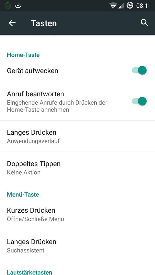

Was ich bisher nur vermisse ist die "Home" Taste.
Der Druck auf die mittlere untere Taste bringt einen Auswahl-Bildschirm für die beiden Launcher.
Bliss Einstellung, Navigationsmenü, Tasten
Dort kannst du einstellen wie die Home Taste benutzt werden soll.
@Matt1966:
In den dort auszuwählenden Optionen finde ich aber leider keinen "Home"-Eintrag oder unter welcher Bezeichnung ist das zu finden?
Ist doch vorhanden.
Achso, du solltest aber auch einen Launcher als Standarte setzen.
Reaktionen: kegeljunge
Ah, das mit dem Standard war das Problem.
Hatte mir das offen gehalten, weil ich beide immer mal wieder testen wollte..
Standard gesetzt und schon funktioniert die home-Taste wieder...
