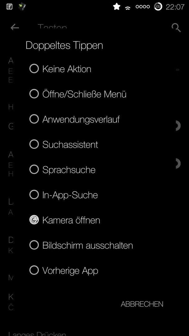

Matt1966 schrieb:
Stelle mal den Ruhezustand auf 5 Minuten, schalt die Taschenlampe ein und drücke die Power Taste für Bildschirm aus.
Bleibt die Taschenlampe an?
Bei mir tut sie es.
Ja das bleibt sie bei mir auch aber will ja nicht jedesmal den Ruhezustand ändern um die Lampe länger als ne Minute zu nutzen [emoji23] [emoji23]
Dann mach nochmals den test mit einer Minute.
Also Bildschirm von Hand abschalten.
Wie lange bleibt sie an?
Eine Minute oder länger?
Wenn länger dann in Zukunft einfach Bildschirm von Hand abschalten.
Dann geht sie gleich mit aus
Naja, dann lass es bei 5 Minuten und schalte den Bildschirm manuell ab.
Oder halt mit einer App.
Screen Off and Lock – Android-Apps auf Google Play
Oder du besorgt dir eine kleine Taschenlampe für die Hosentasche.
Dann bist du unabhängig vom Smartphone was Licht betrifft.
Oder du nimmst den Homebutton und stellst den dann bei doppelt tippen auf Bildschirm aus.

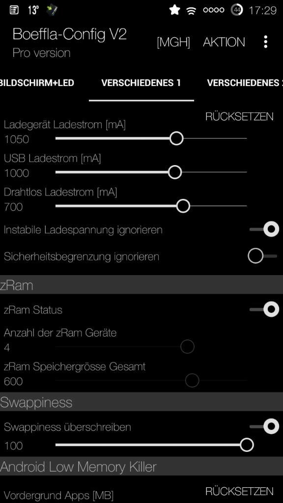

1HSV schrieb:
Hallo zusammen
Ich habe immer noch Probleme mit dem streamen auf meine Bluetoothbox das S3 startet immer noch neu manchmal 4-5 mal während eines Songs dann wieder 2 Stunden gar nicht
Hallo HSV
Hast du schon eine Lösung für das Problem gefunden?
Bei mir ist es das selbe, hab meiner Frau CM12 drauf gemacht wegen dem besseren Stromverbrauch, aber wenn das nicht funktionieren sollte hat das keinen hohen WAF. :angry:
Ich hab die V18 vom 15.10 mit dem Boeffla Kernel 3.0.101 drauf.
Hast du noch den Original drauf?
Bei uns läuft die Verbindung zu einem Bluetooth Hifi Adapter von Philips der am Verstärker hängt.
Ich hätte auch schon versucht dem Bluetooth fix aus dem Start Thread zu installieren, da kam aber die Meldung das das zip defekt ist.
Evtl kann ja jemand helfen.
Anderle
Versuch es mal mit diesem Profil im Boeffla Kernel.
[Unofficial] Boeffla Kernel Profile Sharing Thread - Post #1506 - XDA Forums
Achtung, die ZIP nicht flashen sondern entpacken!
Dann in der Boeffla Config App oben auf Default gehen.
Nun unten auf Fremd laden gehen und den Ordner der entpackten MGH ZIP suchen und die Datei auswählen.
Jetzt nochmals das MGH Profil klicken damit es übernommen wird.
Zram auf 600 ändern und Swapiness auf 100.
Ladespannung wieder auf 1000mA erhöhen.
Sound nach belieben einstellen.
Den Rest bitte unverändert lassen.
Reaktionen: anderle
Danke, bei einem Zip hab ich sofort ans flashen im TWRP gedacht und ja nie entpacken! und google hat leider auch nichts gutes ausgespuckt dazu.
Also i habs jetzt mal richtig gemacht. :biggrin:
läuft scho seit einer halben Stunde jetzt ohne Absturz, mal schauen was passiert. Eine Frage hab ich noch dazu.
um das Zram und Swapiness zu ändern brauch ich dazu die Spendenversion? ist das unter "tunables" zu ändern?
Wenn das die Lösung für mein Problem ist, dann wär es ja mehr als wert. :thumbsup:
Geht auch ohne Spenden.
Zram zum ändern vorher ausschalten und dann wieder einschalten.
Würde danach noch einen Neustart empfehlen.
Reaktionen: anderle
