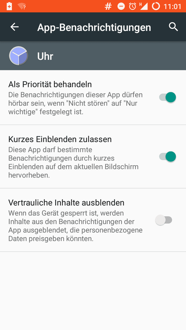

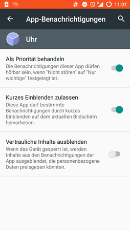

ich habe gestern die Cm13 + den aktuellsten boeffla kernel installiert, soweit geht alles.
Aber egal in welcher sound Einstellung, der Wecker ist immer lautlos.
Ich habe heute morgen fast verpennt. Hat dieses Problem noch jemand, oder kann mir sagen wie ich es löse?

Gerade getestet. Keine pinneingabe. Konnte direkt wählen zwischen snooze und ausschalten.
Ich hab jetzt die Einstellung geändert und nu gehts. Vlt löst da irgendwas auch euer Problem.
Lg

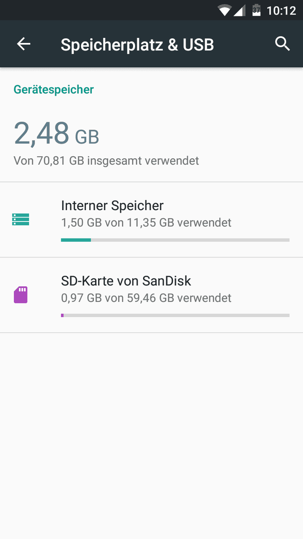

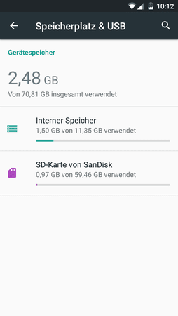

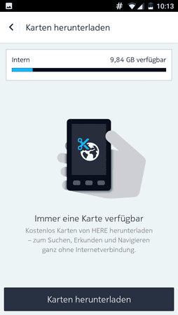

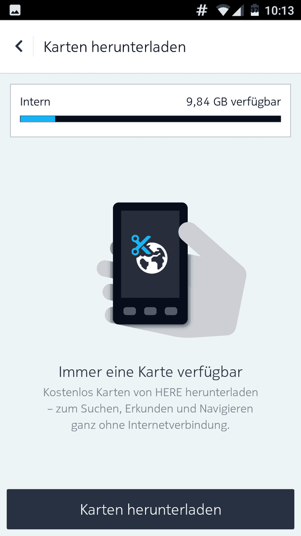

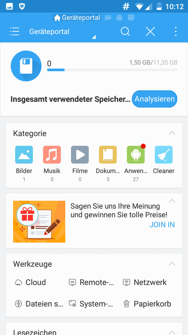

Ja und genau das ist mein Problem. In den Einstellungen "Speicher & USB" wird mir der komplette interne Speicher inklusive SD Karte angezeigt.
In den Apps wird allerdings dann nur der interne Flash Speicher erkannt exklusive SD Karte. Woran liegt das? Ich habe die SD Karte ganz normal mit CM13 als internen Speicher formatiert als sie automatisch erkannt wurde. Muss ich das Dateisystem mit TWRP noch ändern? Danke für eure Hilfe!
Dann ist etwas schief gelaufen. Wenn Du in ein Gerät mit 16GB eingebauten Speicher eine SD-Karte von 64GB einsteckst und als internen Speicher formatieren und einbinden lässt, hast Du anschließend genau 64GB internen Speicher, und nicht etwas (64+16)GB, weil ein OverlayFS immer nur so groß ist, wie der Speicher, der den anderen überdecken soll. Also müsste Dein Gerät in den Einstellungen jetzt 64GB Speicher aufweisen.
Ich würd's einfach noch einmal probieren. Sichere Deine Daten über das USB-Kabel auf den PC, entnehme die Karte und schaue am PC nach, ob die Karte evtl durch den vorherigen Einsatz in einem anderen Gerät in kleinere Partitionen unterteilt worden ist.
Hab es nochmal probiert: Zunächst alle Partitionen mit dem Programm "MiniTool Partition Wizard" gelöscht. Dann ins Handy gesteckt und als intern formatiert. Gleiches Ergebnis wie vorher leider. Was kann ich noch machen? Liegt es an der SD Karte selbst?
Ja, das könnte durchaus sein. CM hat auf ihren Seiten eine Liste mit (in)kompatiblen Karten veröffentlicht. Wenn ich den Link finde, trage ich ihn nach. Hast Du es denn schon mal mit einer anderen Karte probiert? Kann ja zum Ausprobieren auch ruhig kleiner sein als 64GB.
