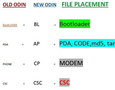

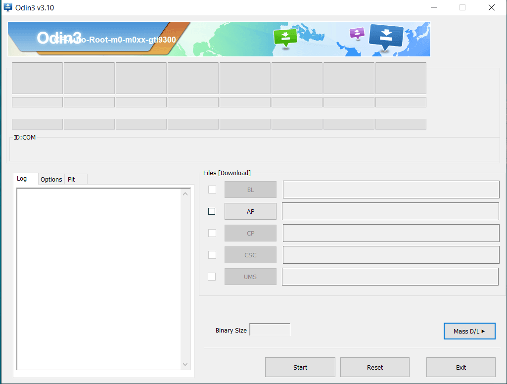

Nach der Anleitung zum rooten soll ich mit Odin über PDA (was es allem Anschein nach nicht gibt) die tar.md5 zum rooten einlesen.
Wie mache ich das denn jetzt?
Einfach AP auswählen weil ja eh nichts anderes geht?
Du mußt das Teil nicht rooten, wenn du dann CM aufspielst..
Also Custom Rom = Auto Root?

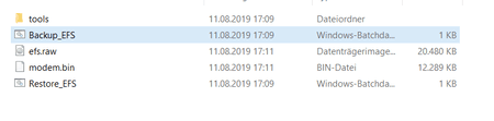

Und schließlich noch mit EFS Backup and Restore gleiches gesichert. (Sieht das im Bild richtig aus nachdem ich fertig bin?)
