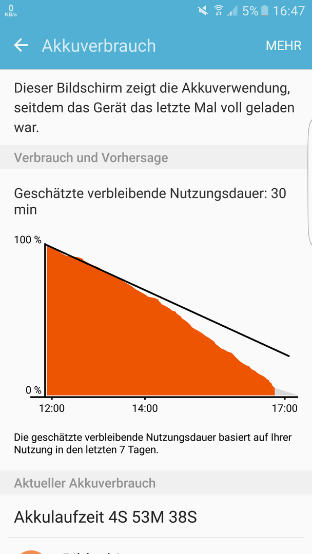

Zum Thema lineare Akkuabnahme bei ungefähr gleich bleibender Nutzung, vor allem in den letzten 10 Prozent erkennt man einen hohen Abfall:
