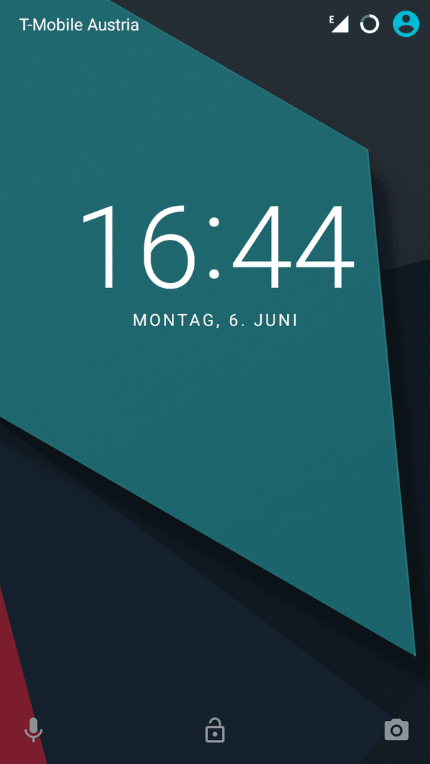

Hey Leute.
CM13 läuft auf dem i9300 meiner Mutter (Build vor ca. 2 Wochen).
So läuft er super, leider hat Sie ein Problem.
Manchmal wenn Sie das Display anmacht und entsperrt hat Sie einen Bug Report (png & txt im Anahng) offen.
Ich kann daraus nichts erkennen, könnte mal jemand von euch einen Blick drauf werfen was da crasht?
Bzw. hat das Problem von euch auch jemand?
Danke
pOpY
