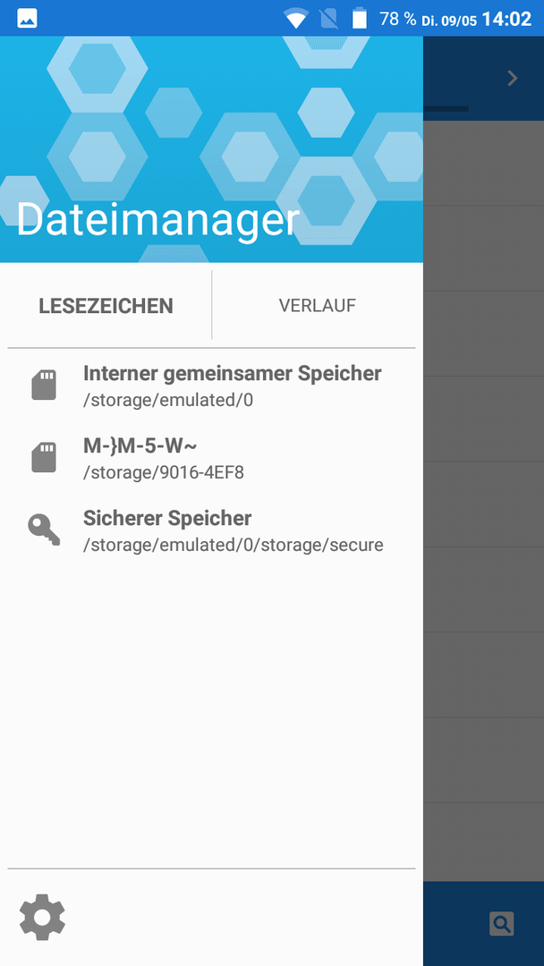

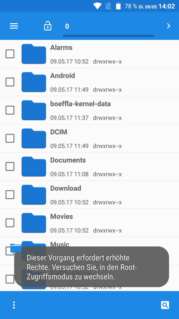

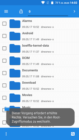

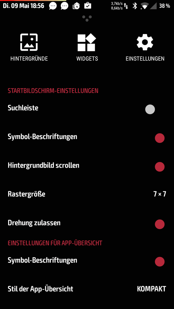

[doublepost=1494334525][/doublepost]@Nufan hab was gefunden für dich?

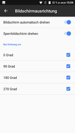

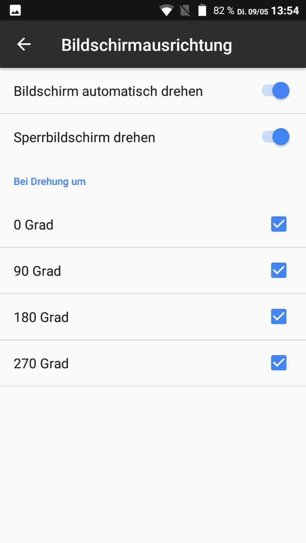

@funkenwerner jo das hatte ich alles, es war wirklich nur das launchermenü trebuchet: lange home (in der Standardkonfig.)-Einstellungen-Drehung zulassen. Ich hatte dieseses Menü total vergessen, obwohl ich bei Ersteinrichtung den Menüpunkt direkt darüber Rastergröße mit als allererstes von Standard auf 7x7 setze :) Unter Einstellungen kannste da lange suchen..
Danke nochmal allen, die Vorschläge dazu hatten!
Zur Neuinstallation :um weitere wegen Trouble mit magisk zu vermeiden, habe ich heute morgen auf dem s4mini nach clean install busybox und TitaniumBackup installiert und in TB und TWRP erstmal schön Sicherungen gemacht. Nach Einrichtung und Kontrolle wieder Backup:)
edit. Screenshot des "bösen" Menüs

aber ich denke bei dir funzt nur der blaue (ist damit der stock manager gemeint?) nicht ein anderer aber schon, dann ist es doch wohl eher ein problem der app..^^ ich nutze es explorer und hab keine probleme mit dem zugriff o.ä.
ja mit dem ES Explorer (pro) funkt es auch bei mir ;) aber es geht ums Priniziep ;) jo der blaue dürfte Stock sein,oder kam mir den Gapps? ich weis nicht ;)
Das blaue ist der CMFileManager (ausm Gedächtnis und weil er es auf meinen minis auch ist;) )
(Edit meint: @funkenwerner : der gehört in den remix. Gapps bringt nur Google, schau mal bei open gapps in die infos zum Inhalt der einzelnen pakete)
Mit TotalCommander nie Berechtigungsprobleme: konfigurieren-Root-Funktionen überall aktivieren.
Die Option in TC probier ich nochmal, obwohl ich das so verstanden habe, das es nicht an fehlender Berechtigung liegt, sondern am strikten selinux, das den Zugriff pauschal verhindern soll?

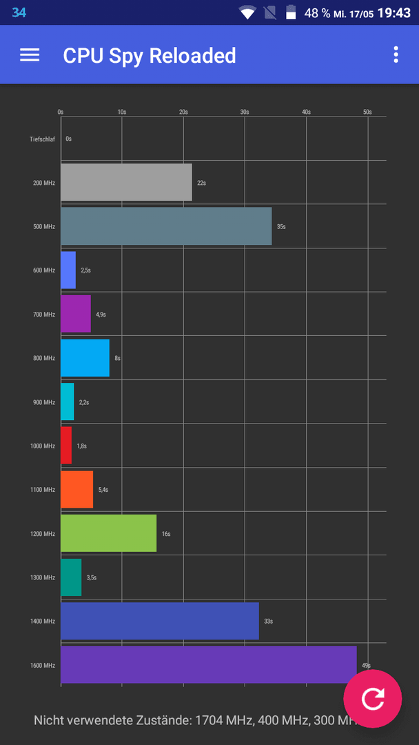

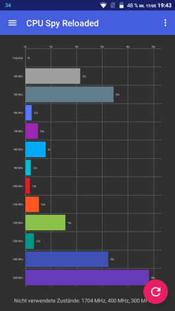

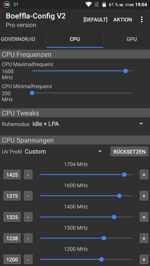

Will ich euch nicht Vorenthalten ;) läuft ;) siehe ( aber genau hinsehen ;) ) Bilder
