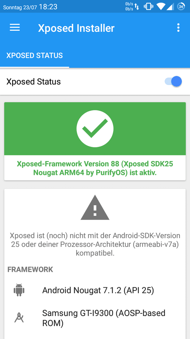

Xposed läuft auf dem S3
...Gibt nur nicht so viele Module für Nougat :D

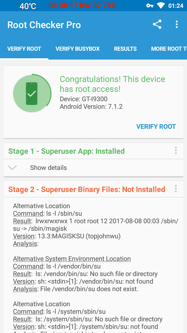

Nachtrag auch wenn es lauft, der Rootchecker sagt was komisches, kann das wer Übersetzen? muss ich noch was machen? siehe Bild

mit mpe hab ich keine probleme und das rootchecker zwecks su meckert ist ja klar, da du su entfernt hast! ;) und der mtp host bug ist doch schon immer da, ist aber nicht schlimm, einfach ausblenden..
