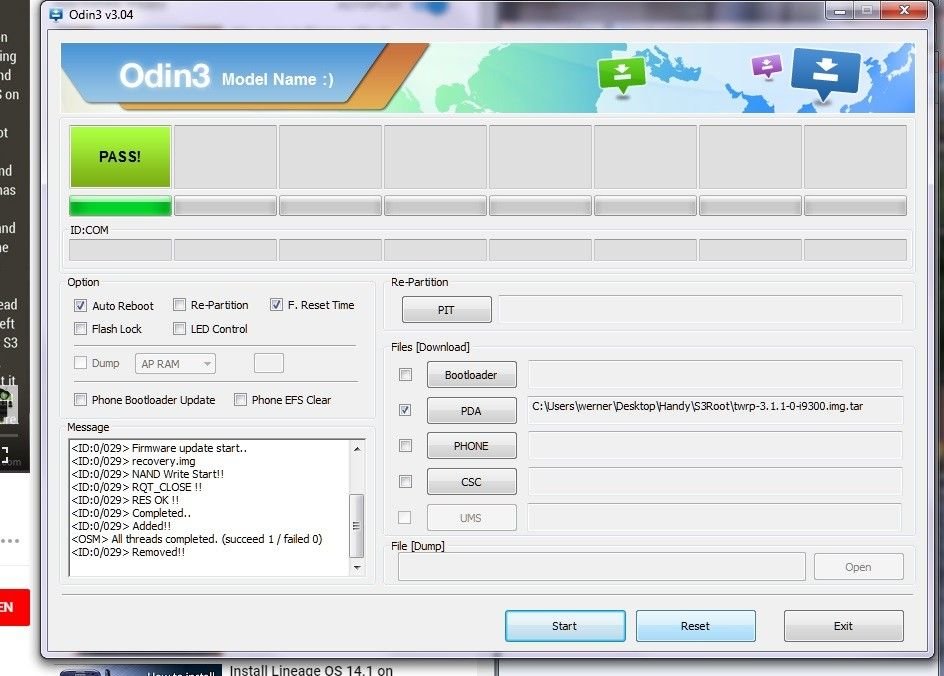

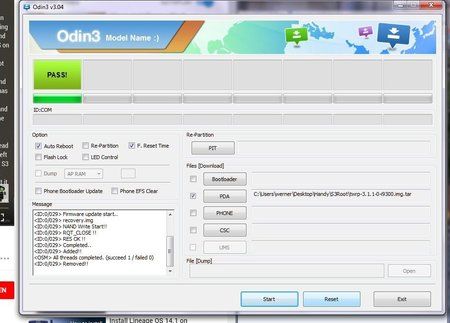

Help....Neueste Rom drauf seit längerem mit Magisk 13, seit Tagen kann ich keine Video abspielen und auch keine Aufnehmen, egal mit welcher App,
OK dachte ich mir heute, machst einen Neustart, und das wars, Bootloop, nur mehr Samsunglogo, komme nicht mehr ins TWRP, der Downloadmodus geht noch, so ein Mist.......Lösung?
nur TWRP neu aufgespielt und lauft wieder? sehr seltsam..
btw neue Build ist online
Reaktionen: funkenwerner
und das TWRP Problem? schon mal sowas gehabt?
nope, noch gehabt das problem! aber kurios ist es schon.. oO

ja sehr, hab blöd geschaut, TWRP neu drauf, und einfach Neu gestartet als ob nix gewesen wäre, na warten wir mal ab ;)
