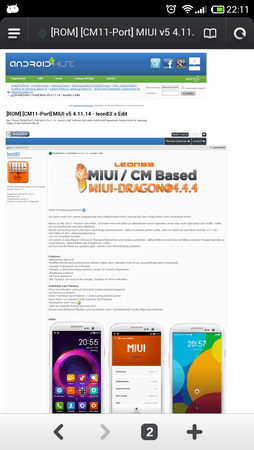

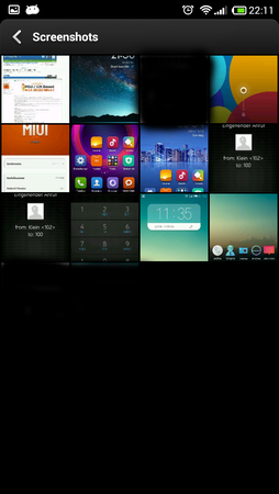

Screenshots kann nicht gespeichert werden, in der Galerie ist auch nichts zu sehn.
Ich teste weiter :-D
Sorry ich hoffe du hast mit meinen Beiträgen kein Problem?
Rom läuft sonst super
Also habs gerade selbst von ca 21% Akkuladung auf 68% nicht mal in einer Std geladen (am usb Port)- hm ich kann zwar nochmal gucken aber wie gesagt bei mir tritts nicht auf - oder ich merks nicht
ihr macht auch immer nen Cache bzw. Dalvik Wipe nachm Installieren eines Kernels?
Screenshots werden gespeichert ! gerade selbst nochmal getestet
In der Statusbar -> Schalter - Screenshot auswählen -> Screenshot wird gespeichert -> unter unter der Galerie unter Lokale Bilder ist dann auch der Ordner Screenshots (werden auf d. internen SD) gespeichert (unter DCIM/Screenshots)
Ja genau, statusleiste zeigt eird gespeichert. Aber gleichzeitig unten im Display kann nicht gespeichert werden?? Hmm
wie unten im Display?
Erläuter das mal bitte wie gesagt gerade eben ausgeführt siehe Anhänge

Bei mir nicht der Fall - deine interne SD Voll?
Wie gesagt ohne zu murren hab die gerade angefertigt und bekomme da keine Nachricht angezeigt /wäre mir auch vorher aufgefallen
sehr eichelartig :huh:
Okay habe mir ein Screenshot app. Von playstore geladen und die Funktion über die statusleiste (oben runterziehen) ausgeführt funktioniert.
Da ist wohl beim flashen was schief gelaufen. Werde dann wieder ein neuflash und direkt nach dem installieren ein Screenshot testen.
