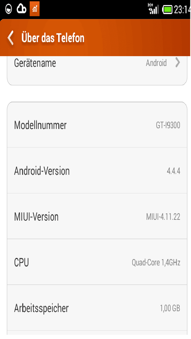

Laut miui kann man direkt nach dem flashen updaten! Darf oder soll man updaten?
Google Kalender war mir auf die schnelle nicht möglich zu synchronisieren.
App rechte konnte ich nicht ändern, apps die root rechte brauchen konnte ich nicht vergeben.
System läuft flüssig und die Installation verlief ohne Probleme.
Wo soll die separater download für den Kernel sein? Oder hab ich das falsch verstanden? Meintest du auf den jeweiligen Kernel Webseiten?
@yarali
Das Problem mit den Root Rechten ist mir vorhin auch aufgefallen - liegt aber "asche auf mein Haupt" an meiner Wenigkeit :unsure: hab am Sonntag beim Kompilieren 2 Ordner Verwechselt
Besser ich mit V2 aufjedenfall aus - sonst erstmal supersu installieren -> aber die MIUI Rechte App ist durch den falschen Ordner nicht richtig kompiliert worden.
Zu den MIUI Update : Try it Out - kann aber sein so wie ich MIUI Kenne das alle Einstellungen bei nem Fullupdate weg sind das heißt auch die Sprache
Was steht denn bei der Filegröße? kleines Update? oder 300MB schieß mich tot?
letzteres ist eine gesamt Rom vom ursprünglichen Ersteller NIAN ohne Anpassungen und Übersetzungen
Aber freut mich bis auf den Fehler das es ordentlich läuft ;)
Google Kalender hatte ich nicht aufm Schirm -> wird ausgebessert!
Zu den Kernel guckst du Unter downloads :) heute Nachmittag hochtgeladen ;) Versionen sind angepasst ->archi verwende ich selbst gerade und läuft, und der boeffla sollte nach meiner Anpassung auch laufen (habs aber nicht probiert mit der Version, da ich heute etwas weniger Zeit hatte)
LG
p.s bin gerade am kompilieren von V-11.21
Der ursprüngliche Beitrag von 23:00 Uhr wurde um 23:07 Uhr ergänzt:
Achja ums nochmal zu verdeutlichen - der Archi Kernel kann von der offz. Seite geladen werden , fehlt zwar die Anpassung aber läuft trotzdem
Bei Boeffla ist Vorsicht geboten ->Flasht man die offz. Version -Bootet MIUI nicht mehr weil die init scripte fehlen und und und..
LG und n8
