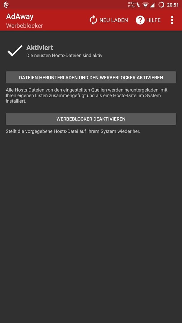

ike13 schrieb:
Kann jemand erklären wie das mit adaway funktioniert (aktivieren)? Oder nen link teilen?
Keiner ne Idee wie das funktioniert?
Was soll man da erklären. Einfach installieren und dann ausführen. Aktiviert sich dann automatisch.
Reaktionen: Beatzekatze
@ike13
Wenn Du Adaway im STwaeks installierst dann macht er nichts anderes als Adaway. Es wird unter /system/etc die Datei host ausgetauscht. Die kannst Du Dir anschauen. Dort werden Anfragen an bekannte Werbeseiten auf die lokale Adresse 127.0.0.1 umgeleitet. Wenn Du eine eigen host Datei hast, dann kannst Du diese auch gerne nur ganz normal in das Verzeichnis kopieren, oder mit eigenen Werbenervenden Webseiten erweitern.
Reaktionen: ike13 und Beatzekatze
Soweit ich weiß wird das auch hier über eine Blacklist gelöst.
Es werden also die URLs der Werbeseiten/Adds etc. zentral bereitgestellt. Die App tut nichts anderes als diese URLs auf das eigene Gerät zu mappen. Statt der URL bzw. der IP dahinter wird die Werbeseite auf die IP 127.0.0.1 (eigenes Gerät) verwiesen. Da das eigene Gerät die Werbung nicht bereitstellt, wird anstatt Werbung "nichts" zurückgeliefert. Das mapping erfolgt IMHO wie bei Windows anhand einer host-Datei. Also kein großer Zauber, an die host-Datei kommt man halt nur ohne Root nicht ran.
Ist das die Erklärung die du gesucht hast?
Reaktionen: ike13 und blasen
Wunderbar erklärt! Damit sollte Er doch jetzt glücklich werden. ;-)

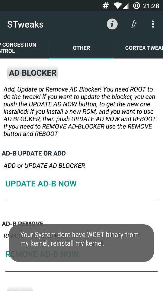

@jzuchi und lelo: Vielen Dank! Jetzt verstehe ich es schon deutlich besser.
Über stweaks hat es bei mir trotzdem nicht funktioniert. Hatte bei der vorherigen Rom Version AD Blocker installiert darüber, die Werbung war aber trotzdem überall noch da. Hab mir jetzt die APP installiert und damit klappt es jetzt.
Übrigends kann ich den AD Blocker mit der aktuellen Version vom 02.06. nicht mehr installieren. Da kommt immer folgender Fehler:
Dann lade Die die verlinkte Datei herunter und lege sie in das Verzeichnis /system/etc/
https://mega.nz/#F!81FykDrR!nUWbJZH83EkV5vV-UzuWiA
