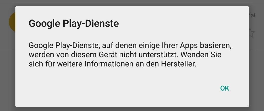

Edit 1 : Er ist auch wieder da. Trotz Slim Gapps vom 16.5.
Im Moment macht es echt keinen Spass...
Edit 2: Das hat sich evtl erledigt. Hatte im Xposed Modul Play Store Fixes einen falschen Dpi Wert eingegeben. Mal schauen ob die Meldung jetzt nochmal erscheint. Der Rest von eben gilt leider noch nach wie vor.
