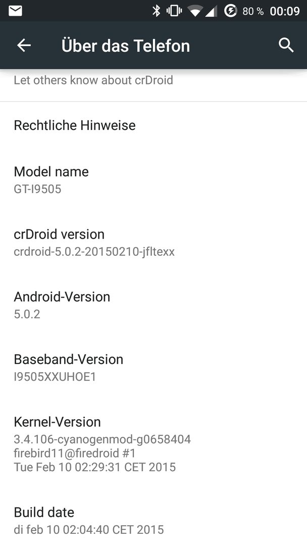

Halli Hallo,
ich bin seit 5 Minuten aktives Mitglied, habe jedoch schon sämtliche Foren durchsucht, aber leider noch keine Lösung für mein Problem gefunden.
Folgender Fall:
Vorheriges Rom: siehe Anlage
Heute geflasht: cm-12-20150420-OPTIMIZED-FINAL-jflte.zip
Gapps Modems und bootloader wurden bereits auf neuesten Stand gebracht.siehe Anhang.
Trotzdem kann ich Bluetooth nicht mal einschalten. Das s4 versucht ständig BT zu aktivieren und schießt gefühlt alle 10 Sekunden die Fehlermeldung: Bluetooth Freigabe wurde beendet!
Kann mir jemand helfen? Bin grad ziemlich ratlos.
Vielen dank schonmal im voraus
Georg
@georg.alber
Es gibt oft Probleme mit dem Bluetooth bei CM
Versuch mal die offizielle CM12 Version (also nicht die Optimized) vom 20.04
Die läuft sehr stabil. Aber ich würde dir dann zum Stock Kernel raten, da der Hulk Kernel (Beispiel) bei mir immer zu Verbindungsproblemen von Handy zu Kamera führte und generell gerade der Hulk-Kernel sehr viele Probleme aufweist.
Die CM12 vom 20.04 sollte so weit ich weiß im Startpost verlinkt sein.
Ich kann das Stock CM12.1 vom 15.5. empfehlen. Seit 120h kein neustart, Bluetooth funkt wunderbar, Akku Laufzeit ist gut und es läuft alles super smooth ;)
