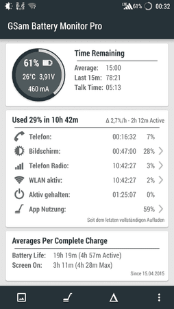

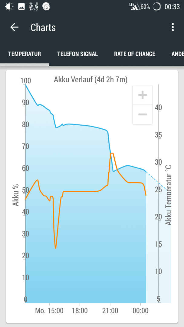

also bei mir hilft das Skript. Bei mir hat sich die durchschnittliche Akkulaufzeit pro Stunde von 5%/H auf 2.7%/H bei selben Nutzungsverhalten halbiert
Ich benutze ja SuperSu, also dort die Option aktiviert das es während des Bootvorganges schon aktiv ist, dann ins TWRP und die Datei geflasht.
Vielleicht bei denen wo kein Unterschied ist, nutzt Ihr das CM eigene Superuser, wenn ja vielleicht ist der Superuser nicht während des Bootvorganges aktiv. Dies wäre nötig um das Script zu aktivieren

@tilo140380 : hab jetzt SuperSu installiert, Root-Zugriff bei Boot aktiviert und den Fix nochmal geflasht. Boot dauerte wieder nicht länger, werde mal beobachten ob es was gebracht hat.
Reaktionen: tilo140380
Bei mir war der Bootvorgang auch normale Dauer

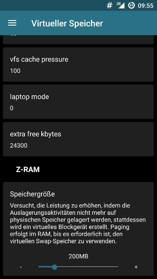

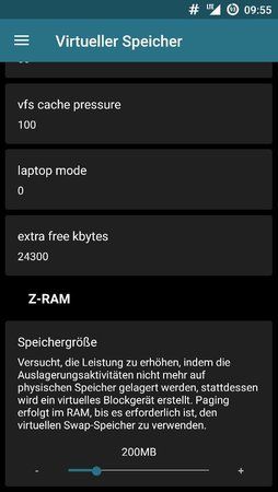

Hat sich jemand von euch schon mit Z-Ram gespielt?
Wenn ich es richtig verstehe, wird jetzt in meinem Fall 200mb vom RAM komprimiert um mehr RAM zur Verfügung zu haben. Wird wohl etwas CPU Leistung kosten denk ich.
Braucht man das bei 2GB RAM noch?
