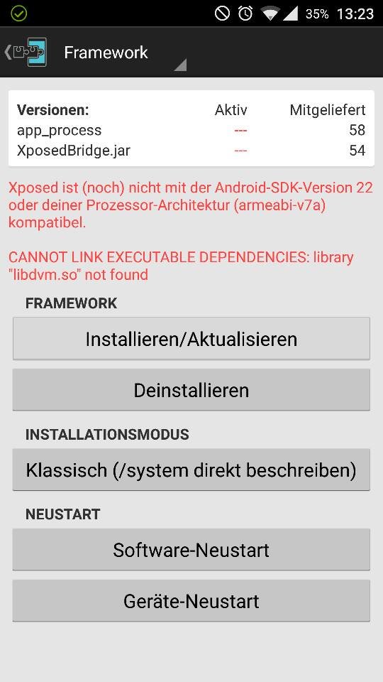

Kann man irgendwie einzelne APPs in einer anderen DPI-Zahl ausführen?
:confused:
Du musst erst "xposed-v75-sdk22-arm.zip" flashen und dann die APP "XposedInstaller_3.0_alpha4.apk"
Dann läuft es wunderbar.....

Hab die zip geflasht. Musste in der Xposed-installer.apk nichts mehr machen, die hat gesagt, es ist aktiv :)
Gut, hab jetzt das ganze installiert, aber die Schaltflächen in der APP werden immer noch winzig dargestellt. Das Modul ist Aktiviert, arbeitet aber nicht.
Wie bist du denn vorgegangen? Welche "APP"?
Xposed funktioniert. Dazu hab ich dieb zip geflasht, die ich runterladen sollte. In der xposed installer musste ich nichts mehr machen, außer das Mosul zu aktivieren.
Irgendwas macht das Modul ja, aber nur nicht das Richtige. Die APP ist ein *.apk export meines i9000 als es noch ging.
Hast Du genau die Version als APP installiert, die ich Dir genannt habe? Ich verstehe das nicht was Du meinst im export??
Ich schreib mal kurz auf wie vorgegangen werden muss
1. xposed-v75-sdk22-arm.zip flashen
2. Reboot
3. XposedInstaller_3.0_alpha4.apk installieren
4. App Settings 1.11 Lollipop 5.1 test.apk installieren
5. Xposed Installer öffnen
6. Modul "App Settings" aktivieren
7. Reboot
8. "App Settings" öffnen
9. "APP" auswählen
10. oben links den Schieberegler Einstellungen aktivieren
11. Feld dpi ändern
12. Mit Diskettensymbol speichern
13. "APP" beenden erzwingen
14. "APP" öffnen
Funktioniert normalerweise, aber wie geschrieben nicht bei jeder App.
